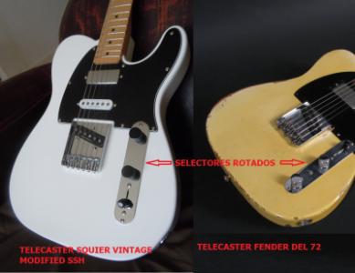

Hola dispongo de una Squier Telecaster Vintage Modified SSH Blanco Olimpico
Esta hecha en La India. Supuestamente esta guitara esta diseñada inspirandose en las telecaster del 72 cuando se metieron mas innovaciones en ellas.
Mi duda viene en cuanto a la posición de los potenciometros de control y el selector, que estan al contrario de cualquier telecaster.
A las imágenes me remito..Mi guitarra, y a continuacion una del 72, aunque cualquier tele que busques lleva el selector arriba y no abajo...
¿A que se debe esto? ¿ es solo cuestion de diseño, o hay otra telecaster que lleve esta configuración?

#1 esa modificación se solía hacer por qué algunos músicos o bienmovían sin querer el selector de pastillas o bien querían tener el control de volumen cerca para poder usarlo más cómodamente en directo.
Fender mete la modificación de serie en algunas guitarras y lo llama Reverse Control Plate.
A mí me parece más cómodo que la forma tradicional, pero eso va en gustos.

Yo me he fijado hoy, la verdad que me he acostumbrado a este reverse control plate y lo veo raro de la otra forma, pero claro me sorprendio mucho el porque de esto, realmente con darle la vuelta al panel y colocar cada potenciometro en su orden y el selector girado es modo normal.
