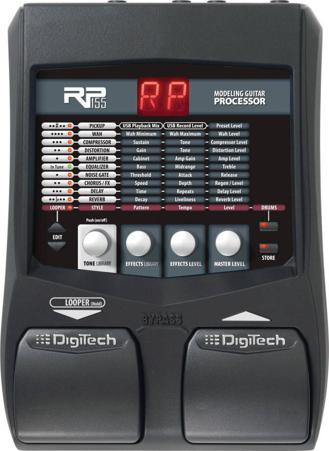

Es posible reparar una pedalera Digitech RP155 A mano?
iLunna
por el 06/12/2011
Buen día o noche a todos, verán, tengo un procesador Digitech RP155
El detalle es que el Switch derecho está fallando, y no cambia los efectos hacia arriba, el izquierdo funciona de maravilla, pero el derecho no, este daño se puede reparar manualmente? ¿Porqué se dá?
Un saludo a todos! No me alcanza el dinero para una reparación :(

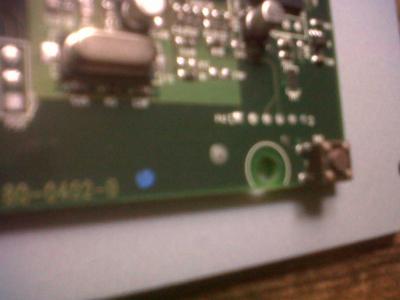

Bien ya lo abrí y todo, limpie el foot switch (no tenía nada de suciedad) y en la placa, el boton que se presiona con el food switch tampoco estaba sucio, me atreví a no armarlo de nuevo y conectarlo así sin la carcasa, y cuando presiono con el dedo el switch derecho (el que falla) no cambia suavemente, tengo que hacerle un poco más de presión que al derecho..
Tariu
por el 06/12/2011
El cambio entonces lo hace por botón? lo que está más duro es el botón o la carcasa de la pedalera?
Si es el botón puede que esté engarrotado por desgaste... prueba a echarle limpiacontactos o wd40, si no te tocará cambiarlo.
iLunna
por el 06/12/2011
el botón en si en la placa.
