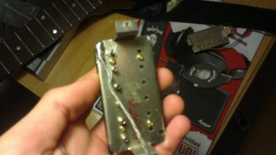

Ahí va una foto, no he podido sacar nada mejor con mi móvil.
Se puede ver como el tornillo de arriba del todo, justo al lado de la soldadura, está un poco manchado de estaño.

#3
Justo al lado de la soldadura.

por el 10/03/2013
No tiene por que pasar nada, pero lo ideal es que lo quitaras con un chupo de esos de desoldar, son muy economicos
