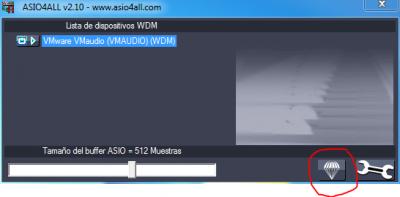

gracias por ayudarme en este tema solo que me paso otro pequeño problema jeje esque en la ocnfiguracion del asio le movi mucho a lo tonto y ya no suena y ya no se como volverlo a poner
no sabes como desinstararlo y instalarlo de nuevo?
gracias
thecrazy
por el 19/08/2010
No hace falta desinstalar, solo es cuestión de restaurar los parámetros por default aquí:

Cual es el mejor numero de mustras esque no se cual es el que esta 512 cual me recomiendas o que hago?
thecrazy
por el 19/08/2010
No existe mejor universal o genérico, eso depende de la tarjeta de sonido, la idea es usar el numero mas alto de buffer donde la latencia te deje trabajar bien. De todos modos recuerda que si piensas grabar esos asio4all no sirven para nada al final necesitaras una interfaz de audio.
