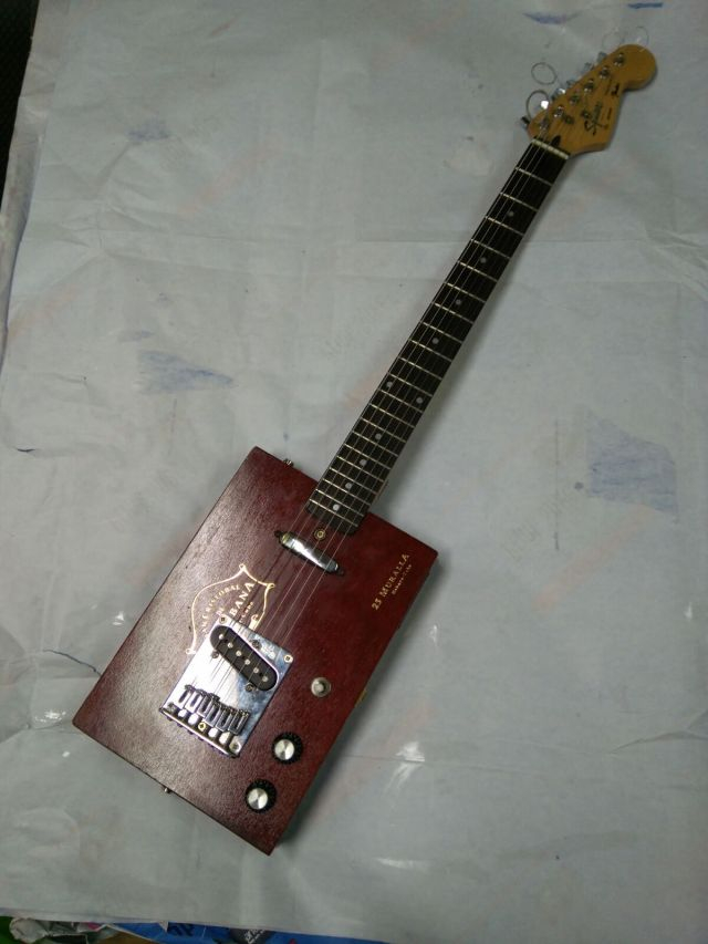

Justamente acabo de terminar una cigar box con un mástil Squier coreano que me ha sorprendido bastante.
