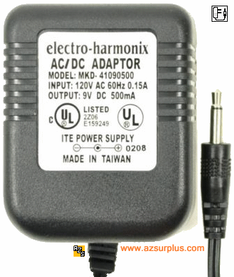

El Big Muff Pi reissue, desde el 2000 hasta día de hoy usa la polaridad justo al contrario de lo normal. Positivo al centro. Para usarlo con este adaptador.
El resto de versiones como el Little, bass, tone wicker... usan la polaridad normal con el negativo al centro. Es más por culpa del jack ese que trae, que por otra cosa. Pero con una simple modificación se puede dejar adaptado al conector que estamos acostumbrados a usar en todos los pedales y con la polaridad negativa al centro.
