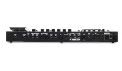

Hola, hoy he ido a Union Musical a por un Pod HD500, y ahora estoy cacharreando un poco con el con auriculares, y me gustaría oirlo a traves de un ampli que tengo.
Es un amplificador Fender pequeño, sin loop de efectos, de 15 watios a transistores, y no se que salida del POD debo usar para meterlo por el input (no es un gran metodo, pero los monitores activos aún no me han llegado). Adjunto imagen de la salidas del Pod.
Un saludo, y gracias de antemano!

Umbalanced output , la que pone mono.

#2 Gracias, no había caido, al ver que tiene izquierda y derecha me confundí. Saludos

Aún no me han llegado, son los KRK Rp5 de tercera generación, supuestamente llegaran esta semana, en cuanto lleguen cuento que tal. Por ahora, con auriculares encantado. Con el ampli no me convence mucho, será que tengo que ponerlo en el loop de efectos. Un saludo.

Prueba mas bien por únicamente el return del loop. Te quita la etapa pre del amplificador y estarías usando el pod como cabezal. Es posible que te guste el sonido

#6 Hacer eso sería lo ideal, para usar el Pod como previo, pero por desgracia es un combo malucho y no tiene loop de efectos :(

Si tiene entrada auxiliar (mp3/cd input) lo mejor es que lo metas por ahi, con un adaptador y listo! Asi no superpones dos previos (pod+fender)

Yo tenia el pod por el return y aun asi algo le faltaba (sacaba muy buen sonido tambien). Pero le he pillado una etapa y luego a mi pantalla 4x12, y vaya cambio, tiene mas fuerza, suena mas natural, mucho mejor que a un ampli. Ahora tengo ganas de probarlo con monitores en casa.
