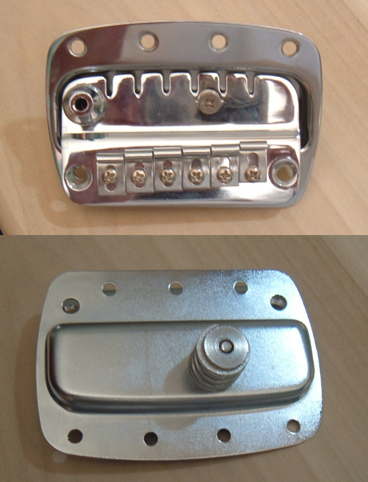

#44 Bien, hablando de eso, la Fender Bronco tiene un puente (del cual ahora no me acuerdo el nombre) que acá en Argentina creo que es difícil de conseguir
La cuestión es que no se que tan fácil me sea conseguirlo ni tampoco el precio, por eso en un primer momento pensaba reemplazarlo por un Tune O Matic, pero estuve averiguando y parece que las cuerdas quedarían demasiado altas, pero hay una solución, que es ponerle un "Mastery Bridge"; no se que opinan ustedes...
