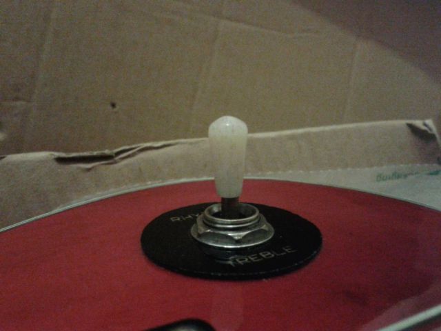

Ante un desafio que se me planteo de arreglar una guitarra de los años 70 me encontre con que el pivote del selector de las pastillas se habia perdido.
Pues manos a la obra y decidi hacer el pivote del selector con un trozo de hueso que tenia por aqui. Un torno, dremel y paciencia y listo.
Y este es el resultado ...
un saludo

Muy guapo :aplausos: ¿cómo has hecho la rosca interior?
camperro
por el 01/07/2013
gracias iose, la rosca interior con un broca del grosor del tornillo donde va ajustado y roscandolo poco a poco para crear la rosca, por ultimo ante la duda una gotita de loc tite en el interior.

pues no puedo mostrarlo porque ayer mismo se la llevo su nuevo dueño.
Es una frister del año 70 que habia estado en un trastero olvidada durante unos 20 años. Le tuve que hacer varios arreglos, puente nuevo, pastillas nuevas, cejuela de hueso , hidratar diapason, potes nuevos, y ha quedado de lujo. Un retrasteado habria sido el colofón pero ya no merecia, es para un principiante y le bastaba con lo que le hecho.
El pivote ha sido por no comprar uno de plastico teniendo en cuenta que a la guitarra ya se le habia echado bastante dinero.

El aspecto que le deja el hueso al pivote mola... la verdad, y como experiencia o curiosidad nada que decir, pero no me cuadra este comentario :D
Yo creo que ahí... para lo que vale un pivote, sólo el tiempo de hacerlo ya vale bastante más... pero bueno, centrándonos en el pivote, se ha quedado de lujo ;)
camperro
por el 02/07/2013
ahi llevas razon, fue por no ponerme a pedirlo , esperar que llegase y demas rollos. Hacerlo solo me llevo unos 15 a 20 minutos
