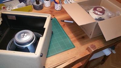

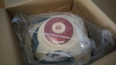

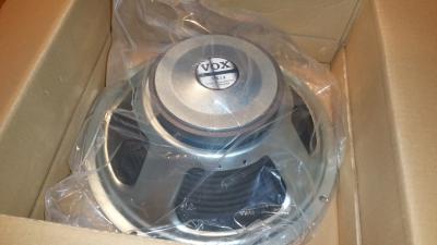

Pues eso...tengo un vox ac4 c1 12 y le he cambiado el altavoz de serie ( celestion 70/80 ) por un Fane. El cambio ha sido increíble desde el minuto 1 pero oigo un pitido constante que se vuevle un poco molesto (a ver, que antes había otros ruidos ). Sólo suena con la guitarra enchufada y cuando estás tocando se aprecia. El ampli simplemente encendido no hace ruido.
¿Alguna idea?

Bueno he probado cambiando de cables y de guitarra y parece que se suaviza bastante....parece que la otra guitarra me estaba haciendo algún ruido de masa, cosa que no me había hecho antes tampoco. Me he dado cuenta ya que cuando le daba con la mano al golpeador sonaban chasquidos. De todas formas cualquier sugerencia es bienvenida!!!

El altavoz nuevo lo que si que tiene son varias patillas o pines para enchufar los cables, cosa que el celestion sólo tiene 1 por cada polo. En principio he ido probando y en los que han entrado ahí se han quedado puestos. Por si sirve ...

Nada tío, parece que es la guitarra o algún cable porque he vuelto a enchufar y parece que no va a más el asunto y se queda en un susto. De todas maneras creo que estaba tan convencido de que la había cagado por alguna parte que ya estaba predispuesto a llevarme un disgusto jajajajaja. Por cierto, el altavoz este es la leche. Fabricado en inglaterra y dedicado a amplis combos de pocos watts y suena que lo flipas neng!!! Totalmente recomendable.
