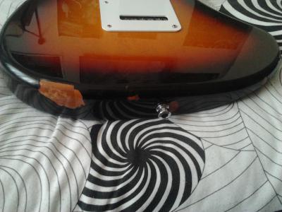

Buenas xente! Vereis tengo unas cuantas tracas por la parte de atrás de ésta guitarra y me preguntaba si merece la pena pintarla entera, o bien sólo ese trozo , con lo cual me surge la duda de cómo pintar sólo ese trozo en concreto. Ya puestos quería saber si hay algún spray rollo como con los cd,s que quita los rallonazos y también el mejor método para quitar el óxido de los tornillos. Gracias Guitarreros!

No te merece la pena pintarla entera. para pequeños golpes se puede pintar del mismo color y rellenar hasta la altura del resto de acabado con superglue gel en capas progresivas y luego nivelar y pulir, aunque con la superfiicie tan grande resultaría muy complicado. Sería conveniente que averiguaras en que producto está acabada la guitarra.
Mira esto a ver si te sirve de ayuda :
http://www.stewmac.com/tsarchive/ts0174.html
Suerte!
