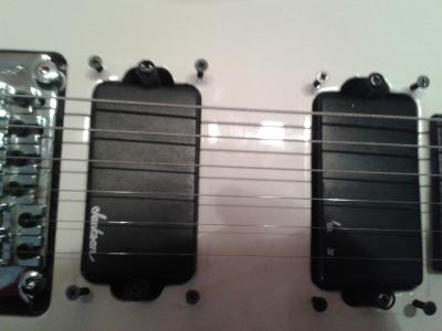

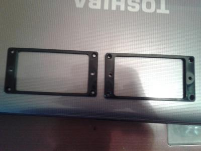

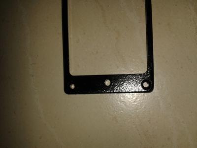

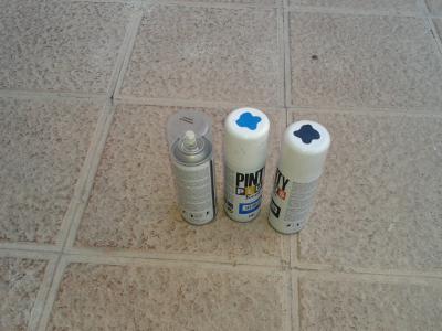

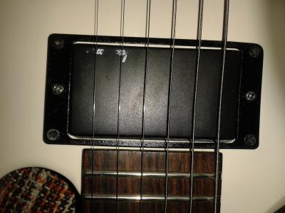

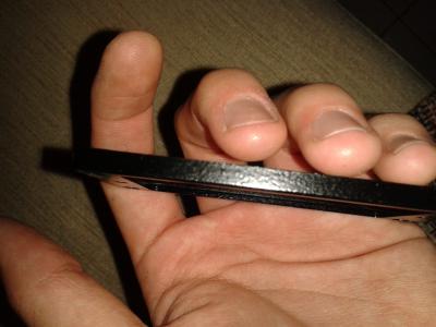

Buenas a todo el mundo! Siempre he querido subir un post ilustrativo en el foro y al fin me he lanzado, aunque esta no es una mod. muy complicada, que digamos hehe. Bueno,al lío. La modificación consiste en el repintado de los marcos de plástico que rodean las pastillas, ya que estaban bastante gastados del propio uso de la guitarra. Empezamos. No se me han guardado los comentarios de las fotos así que comento aquí. Simplemente el proceso ha sido:

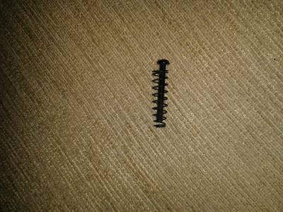

1-Desmontar y limpiar. Los tornillos los he dejado en sus agujeros, un truco que me enseñó mi hermano para no perderlos por ahí.

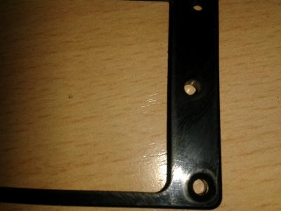

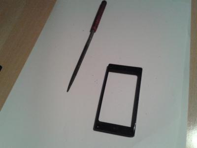

2-Lijar con cuidado, ya que es plástico lo que trato.
3-Colgar las piezas, pintar con pulsos rápidos y moviendo el spray para conseguir una textura granulada.
4-Dejar secar y dar la capa de laca.
5-Montar de nuevo. Recordad que el marco más fino es el de la pastilla del mástil y el más gordo el de la pastilla del puente!

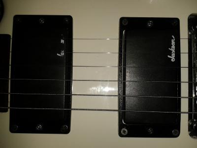

Los marcos han quedado perfectos! Quedan muy bien con la textura también granulada de las pastillas de serie de la Jackson.

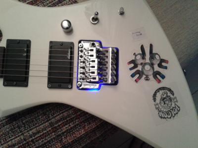

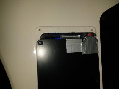

Las otras fotos son de una pequeña modificación para ponerle un led azul dentro de la cavidad del Floyd (Que no lo inutiliza para nada) pero desafortunadamente no tengo fotos del proceso. SImplemente es un led azul, un interruptor simple y 3 pilas de reloj.
Y sobre la última: Utilizad siempre guantes!

Deberías haber utilizado lija en vez de una lima jeje pero está bien pero lo que mola de cojones es la luz sobre todo teniendo un magneton al lado!! jajajaj
creo que se puede hacer sin pilas conectandolo al jack sería interesante mirarlo...
Grk
por el 19/02/2014
Coincido! lo que más me ha molado es la lucecita y estoy deseando ponérselo a la mía pero estoy muy muy pez en tema de electrónica!
Por favor me podríais iluminar? jajaja para poner dos leds+pila+interruptor como lo tendría que hacer?
Adrian_Quagshire
por el 19/02/2014
#2 Sí,en principio iiba a usar una lija finita,pero resulta que no tenía y la lima era lo único que tenía a mano. Lo de la alimentación a través del jack estoy pensando cómo hacerlo, eso era un apaño temporal. La pegatina del magneton se la hice yo también.
#3 Pues es bastante sencillo, es un circuito simple. Yo no tuve que hacerlo porque lo saqué de una linterna que tenía por ahí. En cuanto haga dibujos te digo,gracias por el interés.
Nazgul
por el 19/02/2014
Se supone que sacando un cable del lado positivo donde se ponen las luces y otro del negativo soldando uno a cada sitiio de donde van soldados los cables de la entrada de jack se hace pero no me hagas mucho caso, que yo de electronica....jaja
Adrian_Quagshire
por el 19/02/2014
#5 puede ser así,pero pienso que la señal se vería afectada. Todas las mods que he visto con LEDS llevan implicadas una fuente de voltaje y corriente (La pila en este caso) y nunca se hace con las de la propia guitarra.
