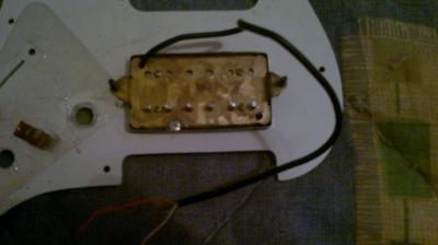

No no trae tres cables, me has entendido mal o me he explicado mal yo, 3 cables me salen en el esquema que yo te habia puesto, la mias vienen malladas, ahora no estoy en casa en cuanto llegue cuelgo una foto de la susodicha
    549 €
  • Manuel Rodríguez FG madagascar
    1.500 €
  • ‼️ENVIO INCLUIDO. Tipo Timmy V2 Analógico
    110 €
  • Xotic RC Booster V2
    175 €
Tariu
por el 12/06/2014
Ah vale, pues habría entendido yo que eran de tu humbucker... el esquema ese es que sigo sin poder abrirlo, pero me imagino que será de alguna strato versión moderna que sí llevan pastillas de 3 cables.
Fíjate en el que te he puesto yo que todas las pastillas van a 2 y es como se conecta, respetas la posición del cable de humbucker y vivo (cable central de tela) al selector y malla al culo de algún pote, a masa general... lo que pasa es que esa pastilla no puedes hacerla simple ya que necesitarías un cable aparte en tu humbucker, habría que modificarla para ello.

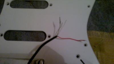

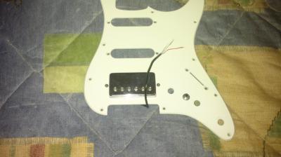

Entonces le montare una sin marca que tengo por aqui en un golpeador de un colega hasta que tenga modificada la antiquity. No se que marca es pero tiene mas de 25 años y suena de puta madre. esta si lleva 3 cables rojo , blanco y malla
Esta es la susodicha
Tariu
por el 12/06/2014
Fuf... averigua :D
Esa habría que tirar de polímetro para comprobar para qué son los cables. Si dispones de uno... pon las medidas entre cables y a ver qué sacamos (rojo-blanco, rojo-malla, blanco-malla)
Ivan
por el 12/06/2014
si que tengo pero no lo tengo aqui, mañana paso por donde mi hermano y y pillo el polimetro a ver si lo dejo solucionado.
Muchisimas gracias por tomarte la molestia, es lo que tenemos los manocos que no sabemos mas que molestar ^^. Mañana te comento

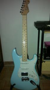

Pues al final he conseguido hacerle las conexiones y ponerle el switch, aun no he probado el sonido porque no tenia cuerdas, mañana cuelgo un video, pero de momento ha quedado orgasmica, es preciosa
Las fotos no la hacen justicia, mañana con la luz del dia le tiro unas fotos pornograficas
Maikel Bunk
por el 13/06/2014
Muy chula que ha quedado, a ver que tal suena eso :guitarrista:
Ivan
por el 13/06/2014
Gracias tio, pues ya te puedo decir desde ahora mismo , que es un autentico cañon de sonido, las mismas pastillas montadas en diferente madera han dado un cambio bestial a mejor. Lo malo es que me ha quedado ruido en la pastilla del mastil, pero eso ya no es problema, mañana la reviso y queda lista. Ya colgare algo para que la escucheis
