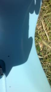

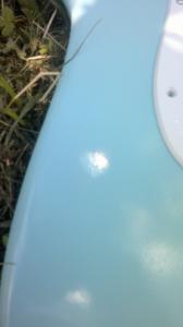

Ivan
por el 12/06/2014
No se si se aprecia bien pero es muy poquito, igual sale solo con pulimento.
