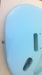

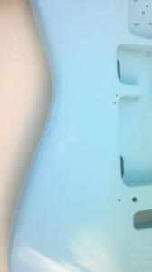

Puliendo no vas a sacar la piel de naranja... la piel de naranja es un desequilibrio notable en la capa de pintura y hay que pulir mucho para sacarlo, quemas antes la nitro.
Tendrías que dar un lijado suave, en base a la cantidad que tenga... y luego pulir para sacar brillo, pero puliendo directamente no vas a sacar nada.
Lijar... con cálculo, que tampoco sabes qué capa de laca podrá tener la guitarra y lo mismo te la traes.
Otra opción es dar un lijado suave y engrosar la capa con transparente, intentando que esa quede mejor

#15 Hola tariu, gracias por pasarte, estoy ahora mismo dandole un poco de pulimento,(no tiene nitro) y si que sale, no hace falta lijar, no queda como de fabrica, pero esa sensacion rugosa de piel de naranja va saliendo, no le he metido las lijas porque es muy poquito lo que tiene y como tu dices no se la capa que tiene de lacado y prefiero no arriesgar

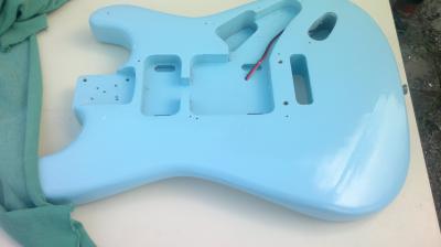

Bueno pues tras dos horas y media de pulimento, trapo y dejarme los hombros ADIOS A LA MALDITA PIEL DE NARANJA. :D Me ha quedado de cine, no se ven ya imperfecciones, eso si me he dejado las muñecas y los hombros de darle. Gracias a todos por la ayuda.
Aqui dejo unas fotillo de como me ha quedado
