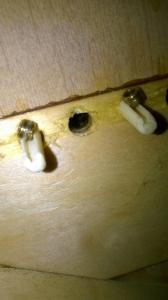

Así se ve por dentro

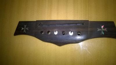

Así se ve por fuera

Mmm, creo que vas a tener que comprar pines nuevos,pero nada mas.a mi cuando me cuesta trabajo sacarlos a mano,con el alicate que corto las cuerdas viejas,y el sobrante de las nuevas(un alicate de corte pequeño)lo meto abierto por la base del pin,sin hacer fuerza para no marcarlo,y hago un poco de palanca,asi suelen salir.no se si te servira de ayuda.si no, me imagino que con algo empujandolos desde el interior. A ver si algun compañero mas puesto en el tema te da alguna otra solucion.

seria mas bien con un poco de aceite para maquinas (muy poco) y con un clavo pegarle a los pines pero con mucho cuidado sin pegarle a la madera. la otra seria con un tornillo angosto pero largo; lo aprietas un poco sobre los pines (la cosa es que el tornillo se agarre del pin, y luego con unas pinzas/alicate lo jalas)
es lo que se me ocurre a mi pero requiere extremo cuidado para no dañar la guitarra. igual seria cosa de esperar un poco a ver si alguien tiene un mejor metodo. suerte y saludos :saludo:
