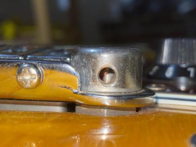

Hola que tal, hace unos meses mande a calibrar una G&L Tribute Legacy, como sabrán esta guitarra cuenta con el tremolo dual fullcrum, durante la calibración al paarecer el técnico perdio el perno con el cual se ajusta la palanca a la guitarra; y ahora esta se cae cada que la pongo y me muevo al tocar, esos pernos los venden en algún lugar o ya esoy perdido?

El tornillo es métrica 4, pero la longitud es mas corta de los habituales que venden en ferreterías. No es complicado encontrarlo.
En mi caso, era una Legacy special USA (identico a una s500 USA), pero no creo que difiera de una tribute.
Aqui lo contaba:
