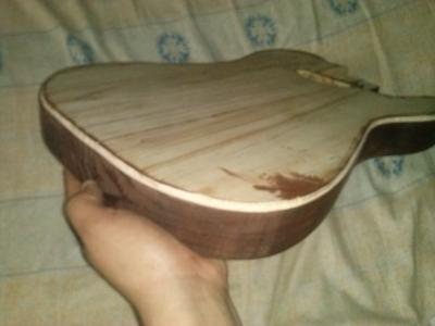

Hola Amigos, alguno de ustedes me podría decir con que pegamento podría pegar un binding de plástico a mi guitarra que estoy labourando?
nagual
por el 24/03/2014
Se suele pegar con cianocrilato, aunque la cola de contacto también vale perfectamente, y es más cómodo aplicarla.
MANOLIN
por el 24/03/2014
mil gracias compañero
MANOLIN
por el 24/03/2014
pues ya pegué el binding y quedo excelente con cianocrilato (comprado hace 2 horas) no he comido para pegarlo, solo falta rebajarlo
pepetrauma
por el 24/03/2014
pues con buena cuchilla y pulso . pero no termines de rebajarlo hasta que acabes con el color , date un poco de margen .. y te quedará perfecto .

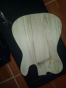

ok, me habia olvidado de las fotos y el nuevo asunto

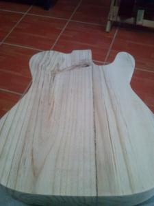

pues ha de resultar que hace tiempo intente hacer un de pino con pocas herramientas y me saco muchos problemas

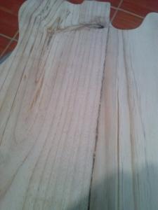

ahora me han regalado maderas (dia jueves 20 de marzo) y ese mismo dia hice el encolado
el viernes 21 desmonte y me marque el contorno para posteriormente cortar a caladora, y me ha quedado corte magico (segun mis gustos)
MANOLIN
por el 24/03/2014
no se que madera sea, pero es pesada y estoy seguro que no es pino jeje

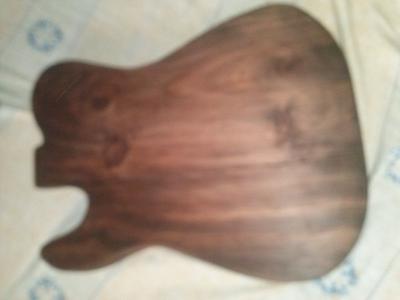

ahora bien, el sabado 22 me puse ha hacer un lijado extremos hasta dejarlo como dios manda, y me puse a hacer entintau en la parte de trasera y lateral

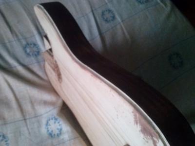

bitacora de arrebatos y prisas, el domingo 23 me he puesto a hacer los rebajes de brazo y una cavidad de pastilla, aaah y el perfil completo para el binding
