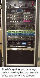

En esta pagina se puede ver el setup de Slash: http://wylde.tistory.com/45
aca una foto de su setup:
y de su rack con Velvet revolver:
