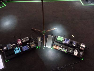

Que pedales son estos ?
japyboy
por el 21/01/2014
Hola a todos, ésta es la artilleria del maestro Jordi Mena, ¿conoceis cuales son todos los efectos ???
Por favor, nombrad los que conozcais !!!! Graciasss

Boss tuner- xotic ep booster - xotic rc booster - proco rat - zvex fuzz factory - zvex box of rock - los dos pedales superiores les desconozco, - ernie ball volume pedal - wah wah dunlop probablemente - voodoo lab tremolo - empress súper delay ( negro con tres pulsadores) - Ibanez ad9 (delay) - strimon ola chorus.
Y el azul oscuro de tres pulsadores le desconozco, pero parece un selector de amplificadores.
Espero haberte ayudado :-)

#2 es el zvex fat fuzz factory

"Gene Amott Darkangel" escribió:
strimon ola chorus.
El Strymon es el Blue Sky (Reverb), no el Ola.
Di Romein
por el 22/01/2014
Gracias por las correcciones compañeros.

Chicos, vosotros que estais más puesto en el tema, ¿el maestro Mena no utiliza ningún tipo de COMPRESOR? ¿extraño noooo?

ibanez analogo delay el morao!
En realidad no lo veo tan extraño, podría asegurar que son más los guitarristas que no usan que los que usan, para muchos, es un efecto prescindible, si bien tiene su magia.

#2 Si no me equivoco el azul de tres pulsadores es el option 5 vibe
Di Romein
por el 02/03/2014
#11 bingo!!! :-)
