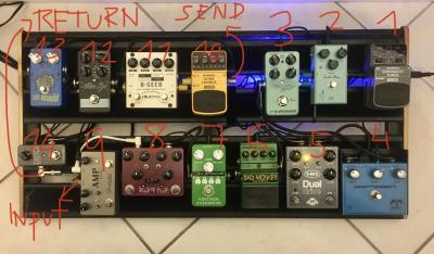

Este es mi pedalboard y el orden de la misma.

#27
a) En éste caso lo estás usando como overdrive o booster de gain (y un poco de volumen).
Es decir, lo usas para "calentar" la señal.
Después, al estar activado, agrega más saturación a los pedales que le siguen.
Pero como el grano es cremoso y transparente, es probable que el resto de los pedales se lo traguen bien.
b) Si lo pusieras al final de tu cadena, antes de las modulaciones, y todo el tiempo encendido, haría las funciones de una etapa de preamplificación de un ampli tradicional de guitarra. Y el resto de los pedales que envían su señal a él sumarían su grano y ganancia a la del Klon.
Aquí también, si el previo de ampli es limpio (o si entras por el loop), pudiera hacer de booster de volumen.
O sea... En la posición 9, antes del 9 o en lugar del 9.
En posiciones intermedias entre a y b, haría de overdrive.
masau
por el 14/02/2020
Gracias por la info.
Como bien has dicho con el resto de los pedales casa muy bien, sobre todo con el dual driver y el bad monkey. Con este último será porque es un tube screamer y el klon es un overdrive basado en el tube screamer creo.
Después de lo que me comentas creo que lo dejaré en esa posición, detrás del tuner. Así da carácter a la señal. Me parece más interesante.
Luego el ampli (que no lo he comentado) es un ibanez tsa15 todo valvulas. 6v6. Vamos con un techo de limpios muy alto. Los pedales se los traga sin problemas.
En fin. muchas gracias
Seguiremos jugando.
