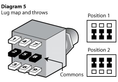

Me animé a esto de montar mis pedales y pedí el fuzz factory a Musikding,pero, despues de montar todo,no me va,ni siquiera enciende el led.
He de decir que no soy experto para nada en DIY,pero sí tengo nociones de electricidad ,soldadura e intrepretar un esquema.
He seguido todo el cableado,creo que no he cometido fallos,pero tengo una duda.El 3PDT tiene una posición determinada o es igual como se conecte?
Es que , en mi caso no vienen numerados los contactos y podría estar ahí el fallo... en fín, espero que podais ayudarme.

hola Malevaje, si no te enciende el led lo mas seguro es alguna mala conexion en el 3pdt, El switch tiene 2 posiciones, una en la que cada conector del medio está unido eléctricamente a su correspondiente conector superior y la otra posición del switch cada conector del medio está unido a su correspondiente inferior. tambien ten en cuenta que lleva 2 puentes segun el squema del fuzz. y la posicion correcta es poniendo el 3pdt mirando hacia ti ppor la parte de las conexiones tienes que ver las patillas en posicion horizontal ( puede que tu lo tengas girado 90 grados). por ponerte un ejemplo sobre el fuzz en el esquema que te adjunto, un puente iria en las patillas 3 y 6 , y la masa del led iria en la patilla 7, espero que te ayude esto un poco. salu2

Hola! Yo me monte el fuzz silicon y me dio problemas (y viendo otros posts de su forum no soy el unico!). Primero no 'fuzzeaba' pero el bypass iba perfecto aunque me carge el LED (no problem, cambiado con unos que tenia por aqui solo que ahora brilla como linterna)... luego repare unas sueldas y lo limplie bien, regule el trimpot y bang! fuzz!.... bueno, esto que al minuto de encendido empieza a crujir totalmente random. Imposible de usar, pero aun estoy en lo de acortar cables por si son interferencias.
Te recomiendo que pases el multimetro por cada conexion y veas si esta todo bien soldado, el diagrama del 3pdt te indica como va, ya que da igual girarlo 180, pero no 90!
MALEVAJE
Muchisisismas gracias josemaricab y osopardo,SOLUCIONADO!!.
El problema estaba en la inversión de 90 jodidos grados del 3pdt,ademas de no saber que la polaridad del led es importante,pensaba que era como un filamento más.
