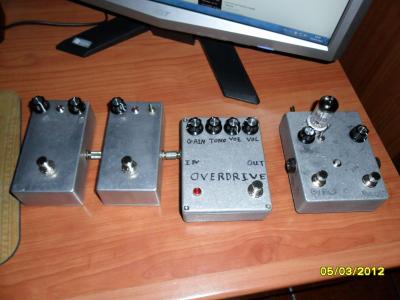

pues nada foreros me he animado a armar varios pedales de musikding, estos son , de izda a derecha compresor, boost, overdrive y sistorsion hibrida ( operacional + valvula). y de verdad que vale la pena por su sonido, yo siempre he usado pedaleras como la boss me 5 o la vamp2 y por ultimo la zoom g9 . ahora me estoy cambiando a pedales y vaya diferencia. lo proximo alguna eq y algun efecto de modulacion, os animo a todo el que le guste que se construya algun pedal.

Buenas, yo empezé con 3 pedales de Musikding, y me gustaron mucho un Distorsion+ y 2 tubescreamer, van genial y sin problemas, y las placas que tienen están muy bien, los tengo desde hace unos añitos y la ultima temporada que pasé tocando en un grupo era con lo que tocaba.
Que tal está el pedal de la distorsión híbrida? tengo curiosidad en ese de hace tiempo.

hola cernial, esta bastante bien la distorsion hibrida ( demasiado aguda para mi gusto) no llega a ser una distorsion a lo soldano que es 100% valvular por lo aguda que es, pero se le puede hacer un control de tono con un condensador y un pote , que se lo hare cuando pueda, necesitas una fuente de 12v y 2 A que este bien filtrada para evitar ruidos. el pedal tambien incorpora un boost. saludos
