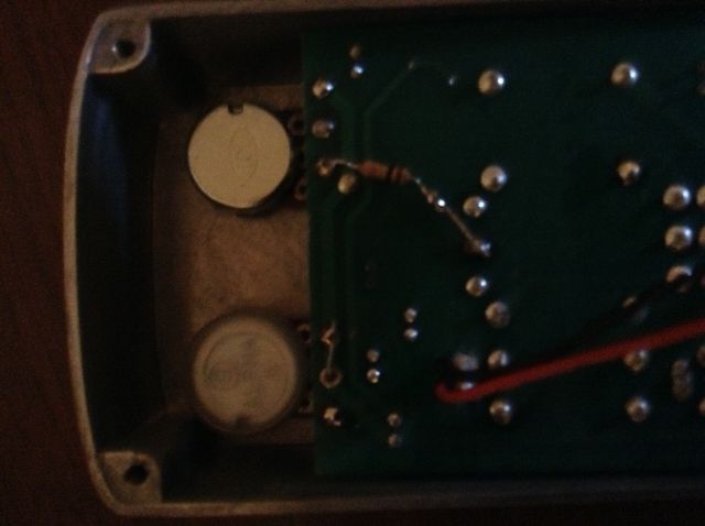

Buenas chicos, menuda hartado de leeros me he pegado jeje. Estoy siguiendo el tema de los joyos. Recientemente adquirí dos, el vintage overdrive, q me tiene alucinado, y el Hot plexi, siendo éste el objeto de mis dudas. Aclarar q mi estilo es hard Rock,....El rollo ac dc me encanta, además de l blues....
Cual es mi sorpresa que no sé pq, noto bastante menos potencial en relación a volumen con respecto al vintage por ejemplo, además q no consigo hacerlo sonar en condiciones... Esto fijo q es más por mis manazas. El caso es que quería preguntaros.. Sé q algunas unidades dieron problema con esto. Este no es q no suene, pero no noto subida demasiado considerable, incluso apostaría q me baja algo el volumen de la señal. No sé, me ha dejado un poco frío, tenía muchas ganas d este Pedal... Es paranoia mía o hay algo raro? Iluminadime un poco Please!!!!!

#3833 Yo también tengo el hot plexi, el problema que tiene es que da menos volumen que con la guitarra limpia, es decir siempre que lo activas baja la señal, incluso con el volumen al máximo no alcanza a subir lo suficiente el volumen, y al parecer esto es normal del diseño del pedal, hay una modificación muy sencilla que consiste en soldar una resistencia de 100 k al interior del pedal, si tienes algo de conocimiento de electrónica experiencia con el cautín se soluciona muy fácilmente. Después de modificarlo a 1/4 del recorrido tengo volumen de sobra. Saludos
