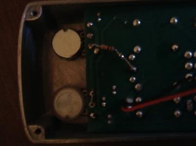

#3673 Yo tengo el Hot plexi y el volumen si es muy bajo, es difícil equilibrar el volumen limpio y el volumen con el pedal encendido, pero existe una modificación muy sencilla para solucionar esto, es colocando una resistencia de 100k en la placa, yo lo hice y a 1/4 del volumen tiene de sobra, y lo mejor con más volumen puedes saturar el previo de tu amplificador a válvulas también. El sonido es muy marshall como para ACDC y cosas similares, el sonido a mi me gusta mucho con la ganancia por debajo de la mitad y el tono en el medio. Saludos
