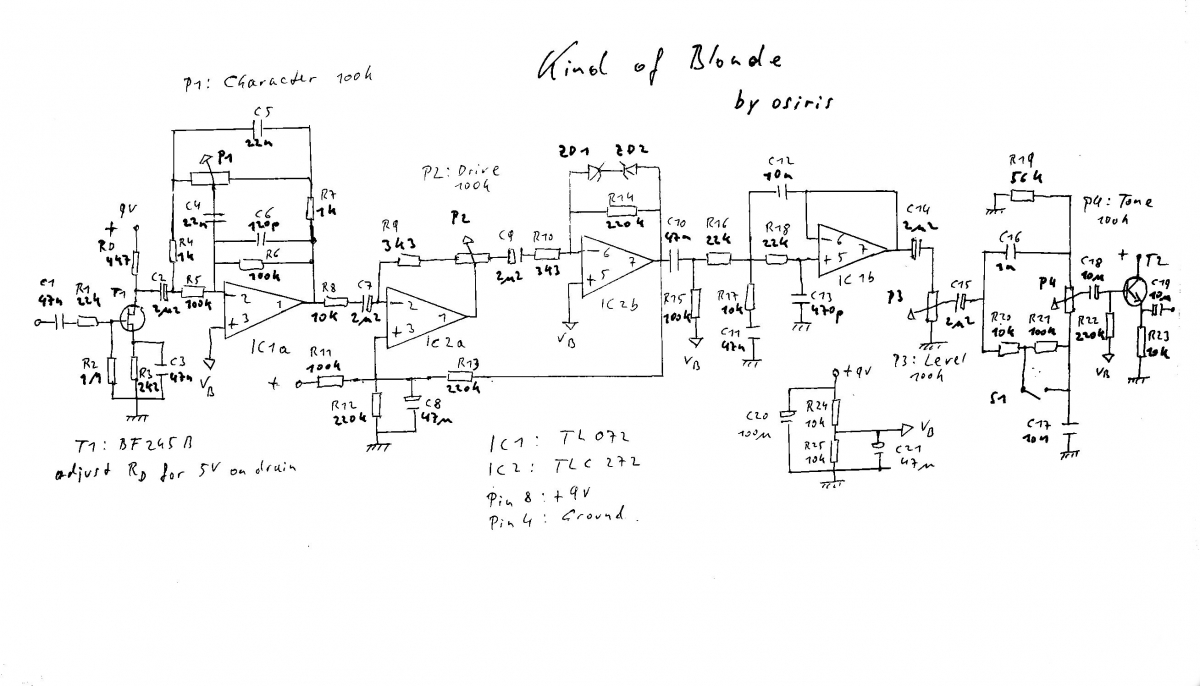

PD: ¿Podrias poner la foto y salimos de dudas?
Aqui te dejo un esquematico del Blonde (al que clona el American)

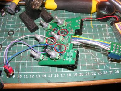

Os paso la foto de un American Sound. Aviso para que no haya malos entendidos que es de un tío que lo esta modificando y demás, pero te deja ver la placa y sus componentes originales. En rojo he marcado lo que tiene la forma y la estructura de un conversares A/D....
Os paso la foto de un conversor A/D también, y a haber si podemos salir todos de dudas. :) :brindis:

#3209 ¿Y no seran los Opamp por casualidad?

No lo sé, dímelo tú. A mi me recuerda un conversor, pero no soy técnico en electrónica ni tengo el esquema del pedal. Si lo sabes dinoslo estaré encantado de reconocer mi error y aprender algo más.

Y busca cualquier esquematico de los Tech 21 (o de los Joyo si los encuentras). No hay ningun microchip. Si las "cucarachitas" te piensas que son conversores o microchips no es asi, son circuitos integrados (I.C.), pueden ser desde transistores, amplificadores operacionales (como es el caso) a chips digitales, simples puertas logicas, circuitos MSI etc etc. Segun el esquematico que he puesto antes (no deja verlo porque es material de http://www.freestompboxes.org/) deben de ser dos Opamps y un transistor.

#3211 Como bien te ha dicho Skimy, eso que has señalado no deja de ser una 'carcasa' donde dentro puede llevar cualquier componente o circuito, ya sea analógico o digital. Por tanto, un circuito integrado no siempre es digital ;)
