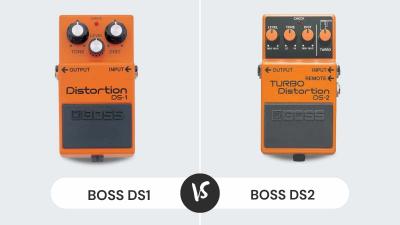

una preunta cual les parese la mejor configuracion para el ds1 o ds2 por que no se como configurarlo

En mi caso, que tengo un DS1 soldado a mi pedalera y siempre encendido, para sonido limpio "gordo" con el volumen de la guitarra al mínimo y ampli de válvulas a tope o casi a tope: tono muy bajito, entre el 0% y el 25% y gain en torno al 50% o 60% según la guitarra que esté usando. Para el solo, mismos ajustes y simplemente subir el volumen de la guitarra.

Más gain cierra tono,gain bajito tono a la mitad.
Con el gain a tope el tono casi cerrado del todo.
És un pedal que suena bien pero peca de tener exceso de agudo.
