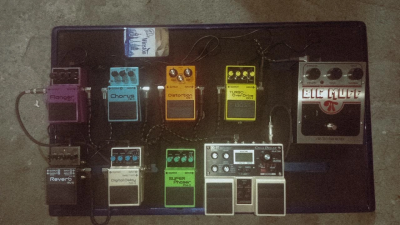

Seré concreto; desde el último año que empecé a armar mi primera pedalera mi meta ha sido el sonido de los 80s.
Por lo tanto la mitad de mi pedalera son todos boss de los 80s/90s (a excepción de un big muff pi, un dd20, un rv6, un dd3 y un ds1 esos son actuales)
Solamente que me he percatado que cuando prendo el muff suena todo en orden, pero cuando lo apago se me corta la señal y todo suena muy bajo y entonces tengo que volver a prenderlo y apagarlo para que todo vuelva a sonar en orden (quiero aclarar que empiezo en el muff y termino en el rv6) tambien el flanger bf2 no suena tan pronunciado a no ser que meta distorsión y eso me preocupa porque no es esta en mal estado, hace un tiempo el chorus ce3 que tengo también le pasaba lo mismo pero únicamente cuando lo conectaba solo (porque cuando lo conectaba en serie funcionaba con normalidad)
A que se deberá que no esten funcionando bien? Me podrían asesorar?
Es el eliminador que estoy usando? Son los pedales? El orden en como están conectados?
He visto que depende de la fuente que se usen para estos boss que ya son antiguos y no suenan tan pronunciados como se debería. (Para esto pienso cambiar a una fuente truetone cs12, es buena opción?)
También cabe mencionar que para la fuente de energía estoy usando es un eliminador truetone 1 spot de 8 entradas que es como un daisy chain
(Nota: el ph2 no esta conectado)

Cambia el switch del Muff.

Ahora la experiencia: me ha pasado en diferentes épocas con un MXR Zakk Wylde, con Vox V810 y con un Catalinbread SCP, que el switch no "enganchaba" correctamente al apagarlos, quedando el sonido muy bajo, exactamente el mismo síntoma que la descripción del primer topic.
El V810 es chino, los primeros Zakk Wylde llevaban un switch malo, así que lo que me ha pasado es normal hasta cierto punto, e imaginé que el switch del Muff tampoco sería para tirar cohetes.

#9 me ha pasado lo mismo con un mxr zack wylde y un bbe sonic stomp
