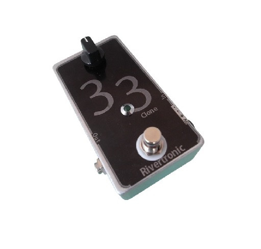

Buenos días. Os voy a hacer una pregunta que algunos echará a llorar. He comprado dos pedales de segunda que he visto funcionar en persona. He pedido una fuente de alimentación que aún no me ha llegado y me he comprado dos pilas de 9 V. He puesto en ambos pedales, las pilas y no va. Deberían funcionar sin enchufar el Ampli y la guitarra.? Es decir, Que se enciendan los LED. Muchas gracias de antemano. Saludos
Lolablues
por el 04/06/2024
Normalmente tienes que tener enchufado el jack de la entrada.
Este jack hace de interruptor para que no se gaste la pila.
Lo dicho, mete un cable en la entrada y prueba a ver si enciende el led
