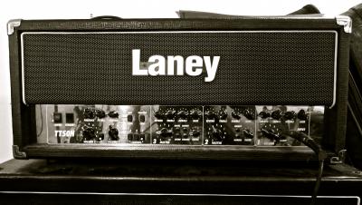

El ampli al que va unida la pedalera es el del adjunto. Se pueden ver los ajustes y comprobar que está encendido ampliando la foto.

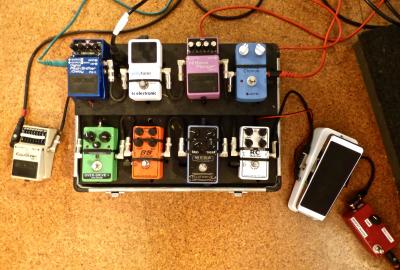

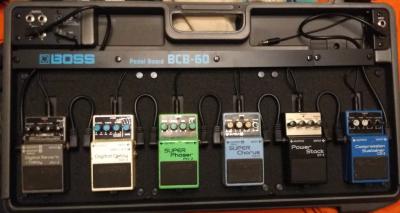

La que uso en casa.
Compresor, distorsión, chorus, phaser, delay, reverb. La hice con pedales que no están en las otras pedaleras, casualidad que sean todos Boss. Estoy haciendo pruebas cambiando el compresor por el AC3 pero para eso en casa mejor una acústica, también un chorus/flanger de ibanez para quitar el chorus Boss y ganar un efecto, un wah morley que va por fuera, y algún otro pedal de OD/DS que tengo en el cajón para cambiar de vez en cuando.

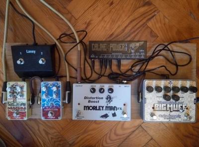

Empezando con el extenso y divertido mundo de los pedales. Casi todos me acaban de llegar y aún estoy haciéndome con ellos.
De momento los tengo sobre una tabla para tenerlos organizados y ver cuánto ocuparían en una pedalboard.

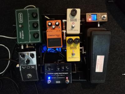

Os dejo la versión 2.0, no definitiva. Hay varios pedales de estos en venta, así que "nunca digas ésta pedalera no la cambiaré", jejeje
Afinador (no recuerdo la marca)
Wah Cry Baby 95Q
Mxr microamp
Mxr Distortion+
Mxr Booster/overdrive
Vox v810
Boss DS1 Weed mod
Diría que es un Rowin LT 901
https://m-es.gearbest.com/guitar-parts/pp_391531.html
JORDICHU2
por el 05/10/2018
#2963
Me has hecho buscar el modelo haciendo zoom e la foto, jejeje
No es el que dices, pero debe ser un modelo estandar de marcas baratas, porque fisicamente es idéntico!
El mio es este:
https://www.amazon.com/Donner-Chromatic-Guitar-Tuner-Bypass/dp/B00MO6KKSK
Me llego de un cambio de otro pedal, y estoy muy contento con él, pequeño y resultón :)
