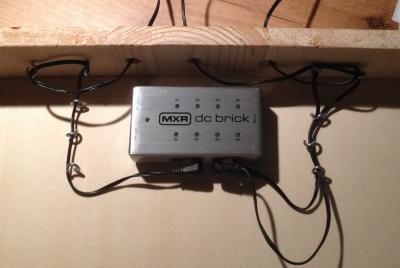

Para el problema de los cables os dejo una idea que he llevado a cabo esta tarde. Se trata de poner alcayatas redondas (creo que tienen un nombre pero se me ha olvidado) por debajo.
Lo que he hecho ha sido doblarlas un poco para poder meter los cables de la fuente de alimentación y quedan recogidos y ordenados.
Para los jack está mas jodida la cosa al ser mas gordos, quizás con alcayatas mas grandes...
La fuente si que va pegada con velcro de momento porque no pesa nada y el velcro que he puesto es extra fuerte, aguanta.

ah que buena idea! Igual me replanteo ponerlos para los cables.

se llaman hembrillas...

#32 cierto! estaba yo pensando en argollas y sabía que no era eso. En fin, perdón por el offtopic.

#32 cancamo tambien
