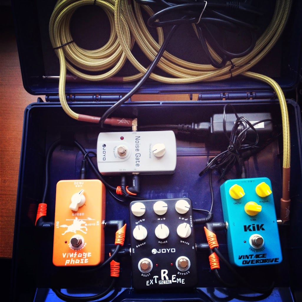

Empecé con esto de las pedaleras el año pasado. Me hice una con una maleta de herramientas del Leroy Merlin, sólo que no me caben más de 4 pedales. Me quedó apañá:

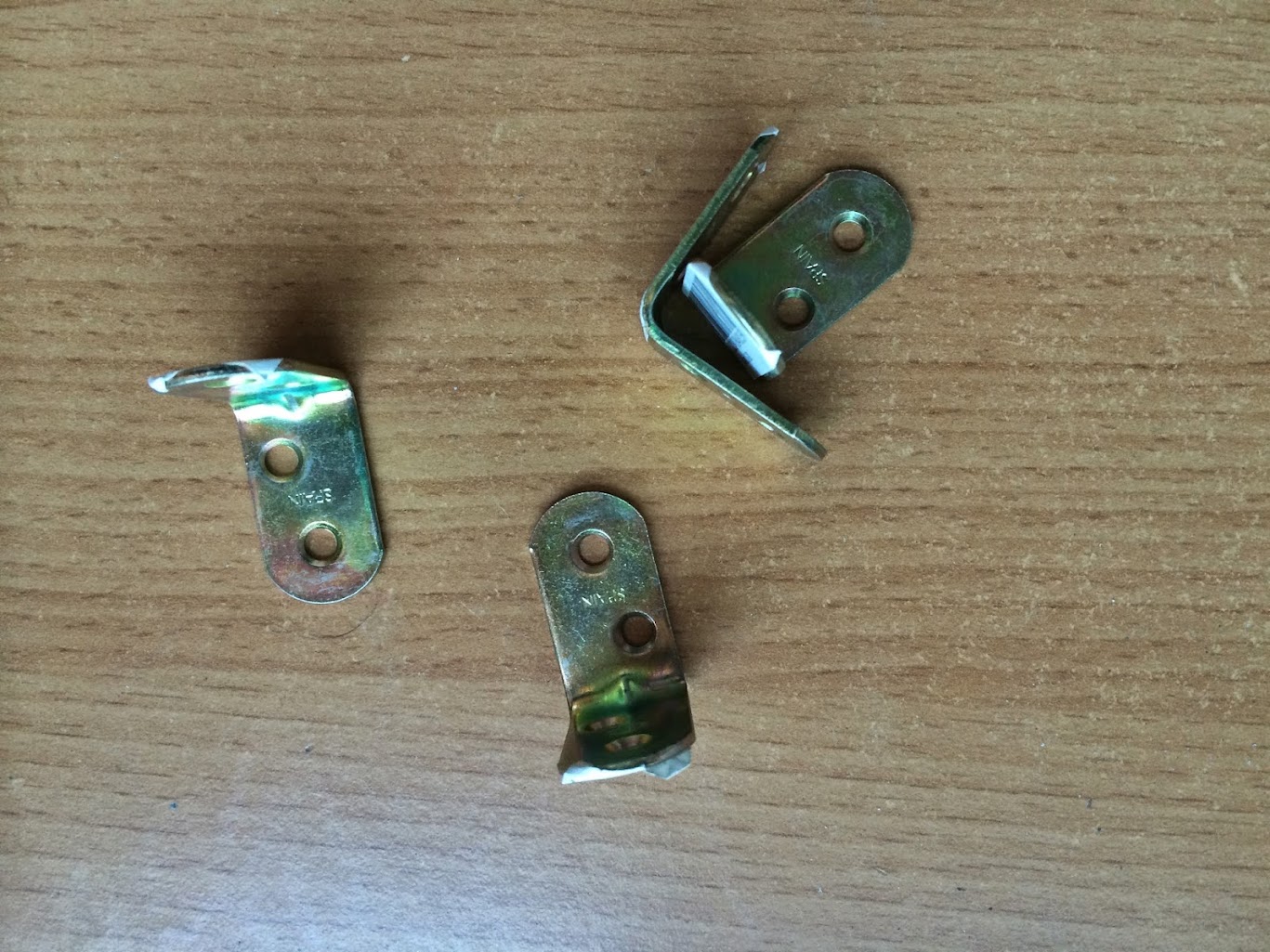

- 4 escuadras

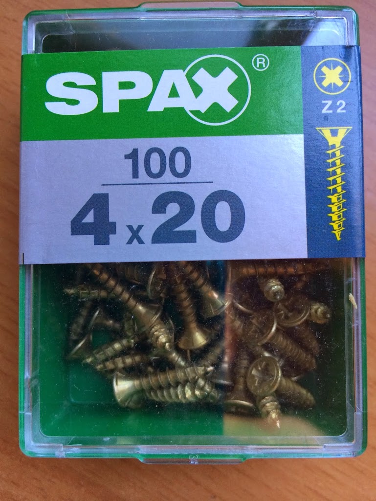

- tornillos a cascoporro

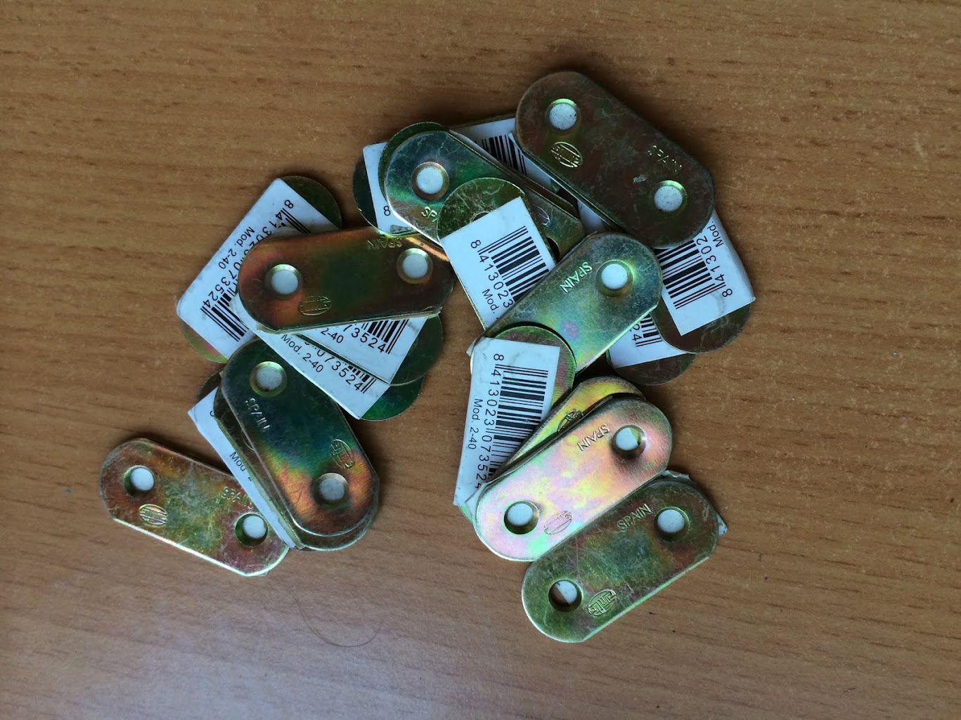

- placas de 2 agujeros para fijar los pedales a la baldosa. Compré 30 por si acaso me hacian falta, pero sobran. Con coger 2 por pedal, ya es suficiente.

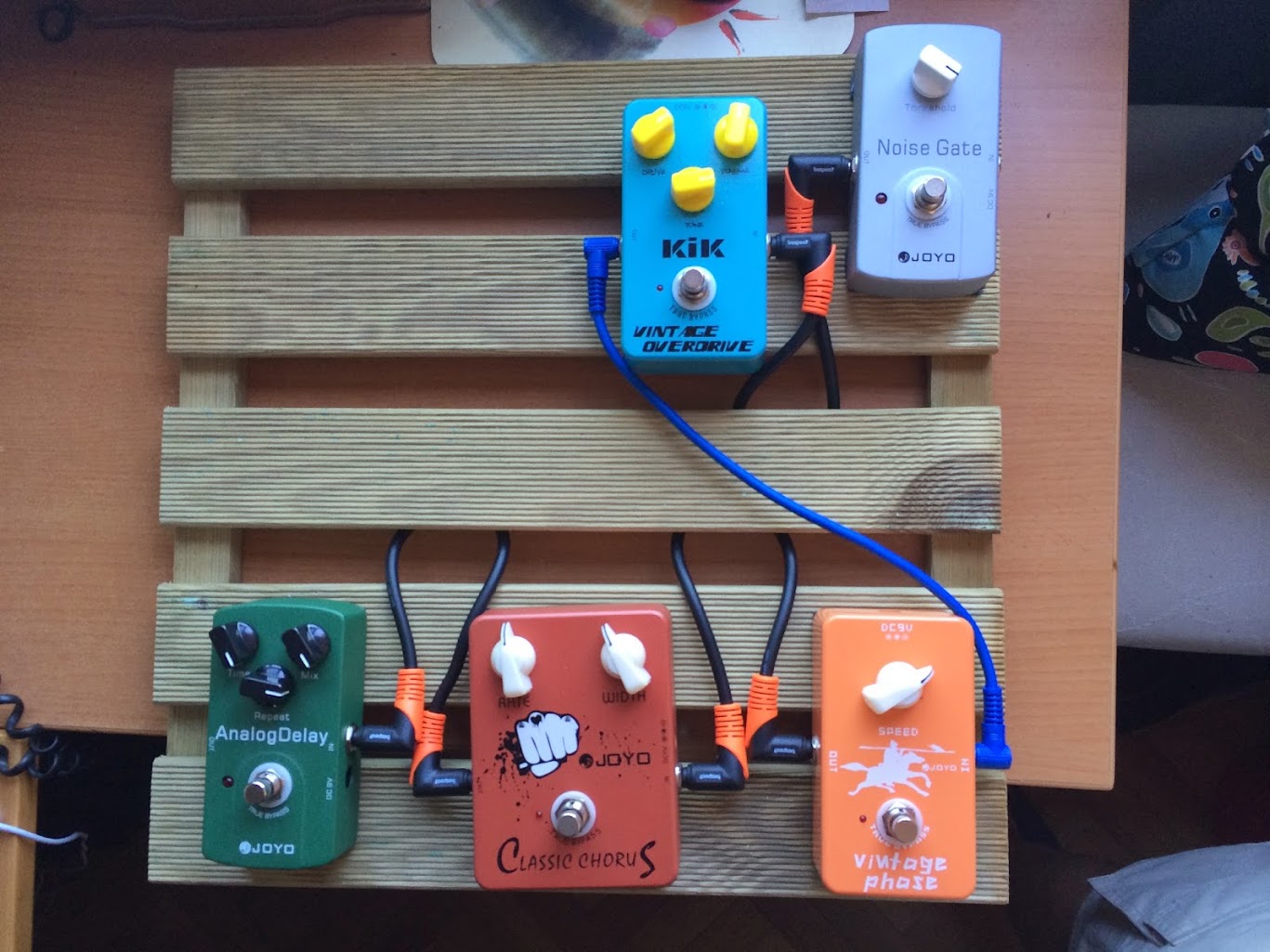

Para hacerme una idea, he puesto la disposición de los pedales y caben perfectamente. Los pedales de arriba a la derecha serán sustituidos por dos Mooer que vienen de camino. El Noise Gate si me cabe, lo meto también.

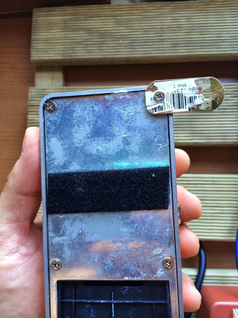

Y lo del velcro está muy bien, pero a mi me parece un coñazo porque en la caja-pedalera que hice, no hacía más que despegarse y me tenía hasta las pelotas. Así que se me ha ocurrido un sistema para fijar los pedales mediante las plaquitas con dos agujeros. Uno de ellos, lo intercalo entre el pedal y un tornillo del pedal quedando tal que así:

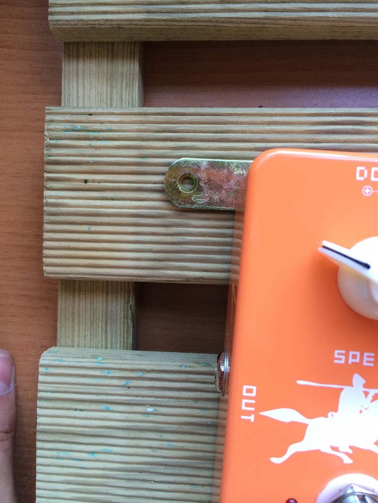

Y luego se fija a la baldosa con un tornillo en el otro agujero de la plaquita:

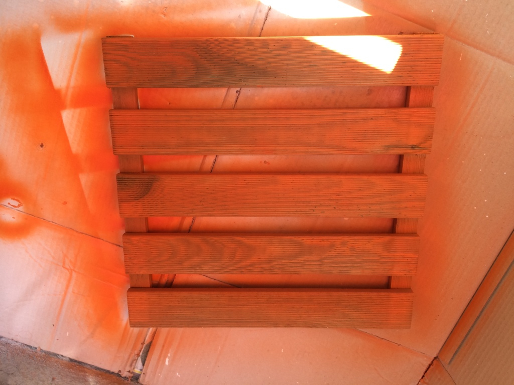

Empezamos el proceso de pintado (lo esta pintando mi mujer). De momento dos capas. Haran falta unas cuantas mas. Luego alguna capa de barniz y listo! Los 4 pedales y la fuente ya vienen para acá.

Compañero, para pintar en naranja sobre una superficie oscura, lo más habitual es dar antes una mano de blanco. Vas a tener que dar 6 manos de naranja para cubrir esa madera tan oscura.
pyngwie Baneado
por el 28/08/2014
es cierto, hay que darle la típica "imprimación" que se pone directamente que además de hacer de tapaporos sirve para fijar la pintura.
fíjate, hablo como si supiera del tema jajajaja cuanto daño ha hecho el barbas de bricomania jajajajajajaaja
elricame
por el 28/08/2014
#11 jajajaja
Entonces pinto primero de blanco y luego de naranja? mi mujer me va a mandar al carajo jajaja
