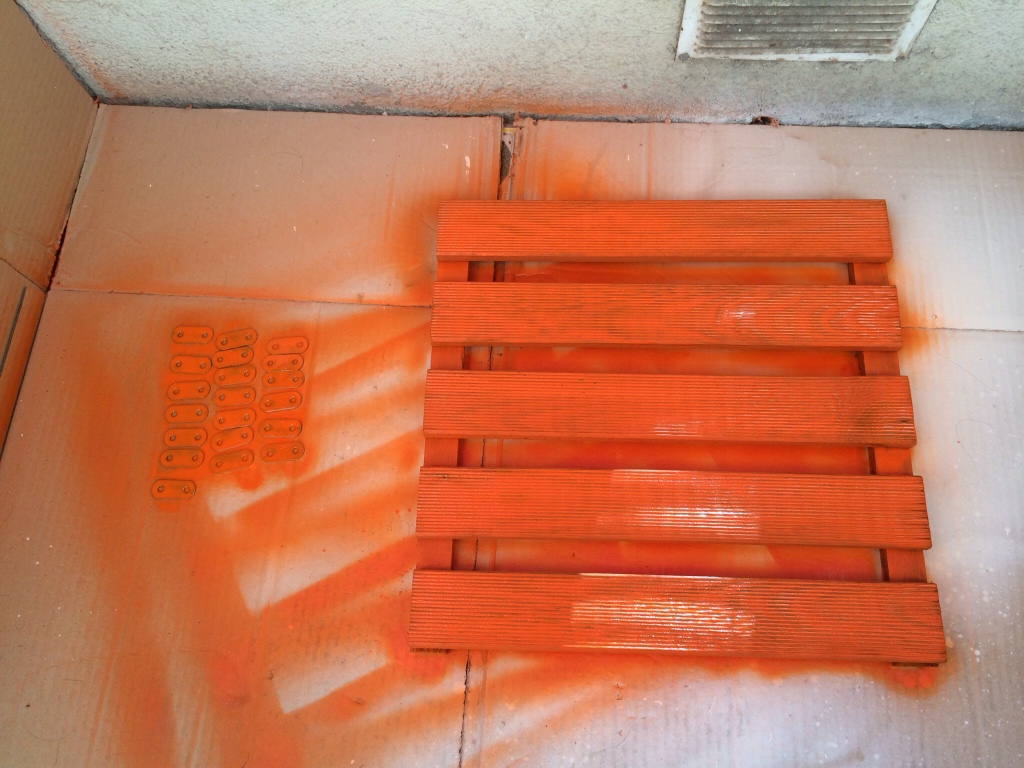

es que ya sabes que la madera es porosa y para que fije en condiciones la pintura o para que fije mejor necesitas darle lo que se conoce como imprimación, como ya te he comentado. una vez hecho eso se le da una suave lijadita y ya puedes pintar tranquilamente, con una o dos capitas.
otra cosa es este caso que quieres pintar una madera un tanto oscura con un color claro. en este caso es mas fácil pintar en blanco y después el color que quieras darle. asi te ahorras el tener que darle varias manos de pintura y que además queda mejor pintado.

por el 28/08/2014
si, si, tenéis razón. Pero ya le ha dado mi mujer 2 capas y dice que ya seguirá dando capas sobre lo que hay. Si no queda perfecto tampoco pasa nada. Es un experimento mas que nada. Si me gusta, ya me haré otra. Total, para lo que me ha costado la baldosa (no llega a 2€)... lo demas es reutilizable.. bueno, la pintura no jajaja
pyngwie Baneado
por el 28/08/2014
claro, un par de manos de pintura mas y sin problema :ok:
pero ahora tu y otros compañeros que han leído esto ya saben eso para otra vez que surja la cuestión ;)
elricame
por el 28/08/2014
ah eso es cierto. Para el siguiente que la haga, que primero pinte en blanco y luego del color que le guste :D
elricame
por el 29/08/2014
Seguimos con otra capita y pintando las plaquitas que uniran los pedales con la tabla

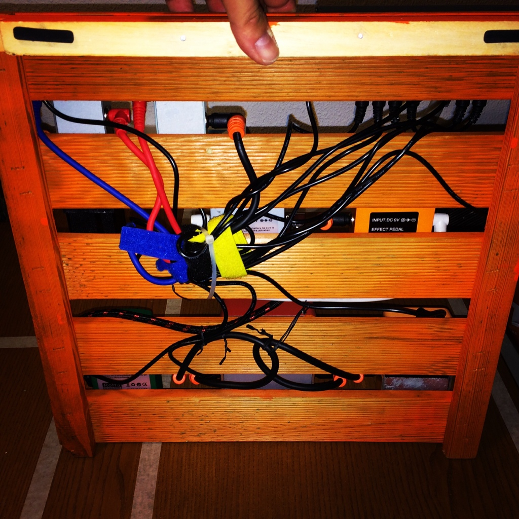

elricame
por el 12/09/2014
Bueno, pues ayer terminé la pedalera. No me convence lo de los cables recogidos por detras, pero de momento se queda asi :)
