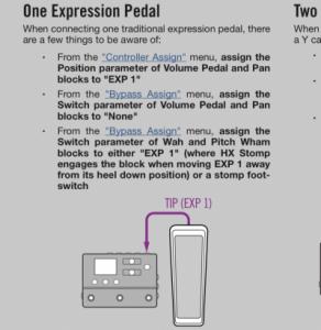

Buenas! Tengo un HX Stomp y un pedal dunlop high Gain que estoy intentando utilizar como pedal de expresión pero soy incapaz. Creo que la configuración en el Stomp está bien pero aunque funciona el recorrido de efecto por ejemplo en un wah es súper raro. A la mitad de recorrido llega al 100% y con recorrido completo vuelve para atrás y se queda al 44%. No se si a alguien le ha pasado o es que simplemente este pedal no sirve para el Stomp.

¿Has visto en el manual del Line6 si hay que calibrar previamente los efectos con el pedal de expresión? Podría ser una posibilidad.

La configuración del hx es la del manual. Aunque he probado a invertir y cambiar pero solo va con la configuración de típ a exp.
