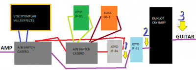

quiero hacerme de un pedal de ecualizacion pero no se donde colocarlo les dejo una pequeno diagrama de mi pedalera haber si me pueden ayudar
en el loop a esta el vox stomplab que es para los clean y pues el loop b estan las distos
donde se debe de poner la ecalizacion en la flecha 1, 2 o 3 o antes del ampli

aquie esta el dibujito

Donde gustes hermano, no hay reglas, depende del uso que le vayas a dar....yo lo uso detrás de las distorsiones porque me interesa para subirle un poco al volumen en solos y demás, pero si lo vas a usar para clean quizá mejor al principio detrás del Wah. Como siempre prueba, compara y decide

Efectivamente, si es para sacarte en los solos, siempre detras de las distorsiones y si usas el canal distor del ampli, entonces despues del previo, es decir, en el loop. Si lo quieres para dar ecualización al tono de tu guitarra, ponlo delante, como te ha dicho Pander.

Si mi duda es esa me gustaria ecualizar los dos canales el clean y las distos pero no se si tenga que poner dos ecualizaciones o con solo una
