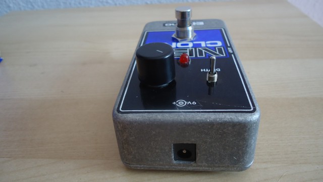

Hola Peña. Tengo un pedal de chorus de EH , el Nano Clone que por lo reducido de su tamaño me viene perfecto para mi pedalera, pero el problema que tengo con el , es que lo tengo que alimentar a pilas ya que con la fuente que uso para los demás pedales , no le puedo alimentar. Por lo visto es de masa inversa o algo así...no controlo nada de electrónica...plis !!
Entonces me pregunto... Si hay algo que se le pueda hacer al pedal para poder alimentarlo con la misma fuente y no usar ni su alimentador individual ni pilas.
Haber sí tengo suerte... Saludos.

Yo tengo el Neo Clone y se alimenta como los típicos de Boss/Digitech, supongo que el Nano será igual. Son los antiguos "Small Clone" los que sí tienen la masa invertida, como casi todos los EHX antiguos y algunos MXR también antiguos.
Fíjate si tiene este símbolo (9V con - en el centro,conexión tipo boss ):
O este otro, que es el del Samall clone, cuyo conector para la alimentación debería ser macho tipo jack

Si , al igual que el Neo clone ... lleva negativo al centro , pero el problema no es ese , sino que requiere alimentador individual o , fuente con salidas aisladas segun he leido.
Este pedal requiere alimentacion propia o bateria.
