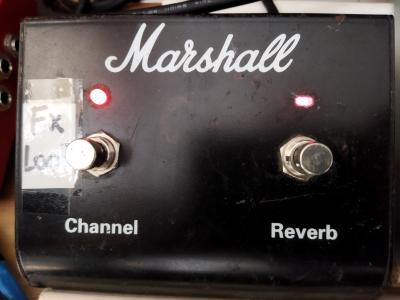

En su día me hice la modificación del típico pedal con dos switch de Marshall, (era para un jcm 900) de manera que se encendieran unos leds que le puse para saber "visualmente" que canal estaba activado, y lo mismo con la reverb.
Aunque las pilas duraban....llegaba el día que había que sustituirlas....
El consejo, es que las pilas tengan  acceso "sencillo"...en mi caso por sencillez o vagancia  a la hora de hacer la ñapa, ...dejé en acceso a las pilas  tal cual venía de origen ....es decir había que desmontar la caja que eran  unos cuantos tornillos estrella......

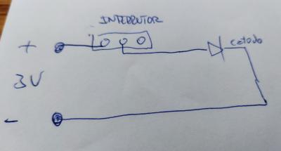

Pues he dibujado esto ahora mismo....me imagino que sería algo así lo que hice...
Yo lo alimente con dos pilas de 1,5 v en serie obteniendo 3v.
Las metí en una base de pilas que recicle de alguna radio (creo).
Eso sí hice lo mismo para cada interruptor.
Seguramente se podrá hacer con una única pila.....
Pero yo lo  hice de esa manera.
PD, Los interruptores del pedal creo recordar que llevaba tres conexiones  .

La ñapa que le hice al mío ....
Se ve que no tenía dos leds iguales , ...
Uno quedó con el típico led redondo y el otro rectangular ....
....creando tendencia .....cosas del reciclaje....me imagino que cogería lo primero que encontraría por casa.....
Pero a pesar de los años.....todavía funciona.....
