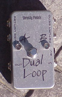

El Switchblade no te serviría según lo que describes ya que es un pedal de derivación A/B. Entra una señal y puedes conmutar entre una salida u otra.
Lo que describes es un "dual looper A/B" que tenga una entrada, una salida y dos lazos de efecto conmutables.
