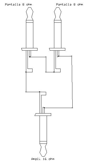

O utilizar un cable como este que posteó Frasco en otro hilo:
Donde dice pantalla 8hm, serian los conos de 16. Al ser un cable en serie la carga resultante sería 32 ohms y el amp no se estropearía.

Ajam, gracias. Pero entiendo que si la impedancia resultante de la pantalla en estereo es de 16 ohm, no serían dos altavoces de 16 ohm, sino dos altavoces de 8 ohm en serie...

Las soluciones que aporta ToniG073, no son las mejores del mundo, pero pueden funcionar. Al cablear en serie los dos altavoces, la impedancia total será de 32omhs. Por lo tanto, al conectar un ampli de 16omhs., no le sacarás el rendimiento óptimo al mismo, pero tampoco vas a estropear nada. :okis:

Edito: Vaya! hemos posteado casi a la vez. Se que no es la mejor solución pero al menos se puede hacer funcionar la pantalla en mono sin cascar nada. :)
