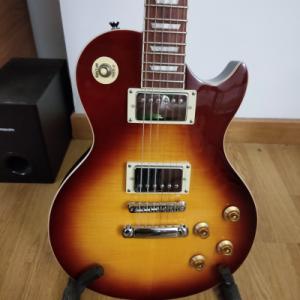

Por cierto, por no abrir otro hilo usaré este para recurrir a vuestra sabiduría:
Que tal sonaría esa PAF PRO (DP151) en el puente de una tipo Les Paul de caoba?
Vamos, concretamente sería para ponerla en una HB SC-550 Deluxe que me acabo de pillar como segunda guitarra, jejejejeje
No tenía en mente comprar una nueva, pero resulta que he encontrado un ofertón y no me he podido resistir... la guitarra está impecable y es preciosa
La pastilla "de serie" que lleva en el mástil (supongo que será la del mástil, me refiero a la que seleccionas cuando pones el selector en la posición "Treble") suena bastante decente, en cambio la del puente (posición "Rhythm") suena fatal (para mis oídos, claro).
¿Que tal le iría ponerle una DP151 en el puente a ese tipo de guitarra?

Es al revés, Treble es la de puente.

#16
Ahhhh.... vale, gracias!!!!
Entonces la que le tengo que cambiar es la del mástil (la "rhythm"), jejejejeje
Pues entonces la pregunta sería:
Que tal sonaría la Paf Pro en el mástil de una guitarra de ese tipo?

A mí para puente me convence bastante más la DiMarzio Crunch Lab que las demás de esa marca de las que se ha hablado en este hilo, y también la prefiero mucho antes que la Seymour Duncan JB. La Alternative 8 no la conozco, así que de esa no puedo opinar.
La Crunch Lab es más contundente en graves y medios, define genial con distorsión y me gusta bastante más que la Tone Zone.
Por cierto, si buscas DiMarzio original, me parece fabuloso. Pero como te veo indeciso y con miedo a "meter la pata" tras gastarte una pasta, hay un "clon" bastante logrado de la Crunch Lab, y cuesta menos de 20€: la Donlis DH 10. Yo la tengo en mi Yamaha RGX y es una pasada para lo que cuesta. Callaría muchas bocas a la gente que sufre de marquitis obsesiva y piensa que fuera de USA no hay pastillas de buena calidad. Ojo con el mercado asiático, que empieza a espabilar y a hacer las cosas bastante bien (ya no es tan cierto como antes aquello de que "es chino, y por tanto, de mala calidad").
Y, fuera de todo esto, para mí la mejor relación calidad-precio en pastillas a día de hoy la proporciona Tonerider. Por cantidades módicas (45-50€) ofrecen unas pastillas brutales. Una Octane o una Rocksong (la 1a más contundente y cañera que la 2a) creo que casarían de lujo con lo que parece que vas buscando. Lo que ya no sé es si harían buena pareja combinadas con la Paf 36th aniversary que tienes en posición mástil...
Ah, y por último, lleva razón el compañero que te decía que era al revés lo de las posiciones del switch: Treble es la de agudos (la del puente); Rhythm es la de graves (mástil). Y como curiosidad, con las pastillas Roswell que traen de serie las Harley Benton SC 550, mis sensaciones son justo al revés: me gusta mucho más la pastilla del mástil (Rhythm) que la de puente (Treble), que veo más floja y demasiado chillona...
¡Suerte, compañero, y ya nos cuentas tus decisiones y resultados! :brindis:

Sí, es curioso, como dices. Yo en una pastilla de mástil busco un buen equilibrio entre graves y agudos, y la Roswell mástil lo tiene. Además, en una guitarra de caoba suenan aún más contundentes y resonantes esos graves resaltados. Igual la tienes una ecualización en el ampli poco adecuada para ella. Y definir, define mejor en mi opinión que la de agudos del puente, que sí es mucho más estridente y chillona... A mí es que no me gustan las pastis demasiado brillantes. Cuestión de gustos, de todas formas, je, je... ;)

No terminamos de entendernos, je, je... Vamos a ver, las Tonerider que yo te recomendaba son de puente, no de mástil. Eran una alternativa que yo te ofrecía a las DiMarzio y la JB por las que preguntabas en tu primer post del hilo.
Si lo que vas a buscar de Tonerider es una de mástil para sustituir la Roswell de la Harley Benton SC 550, por los gustos que tienes, creo que te iría de lujo una Alnico II Classic o una Rocksong mástil, pero no la Octane (que es sólo para puente).
