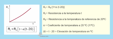

#5 Además de lo que comentas, es un valor que depende de la temperatura a la que se mide. No es lo mismo medir a 25 ºC que a 15ºC, por ejemplo. Lo importante es que, como dices, los valores están dentro de lo aceptable.
Subo una foto con la fórmula que se utiliza para estos casos de "andar por casa"
