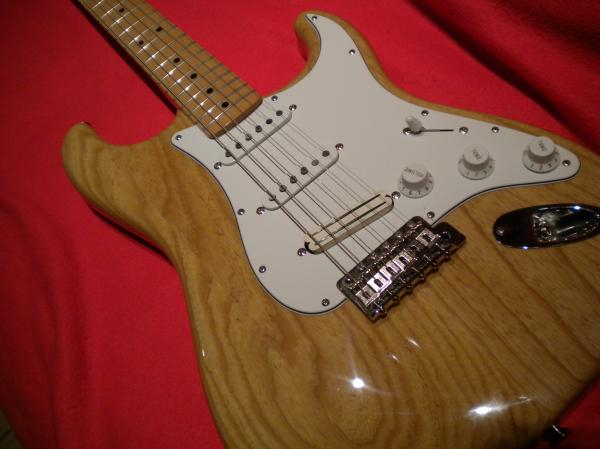

En si quiero construir una guitarra por partes tipo strato, pero quiesiera pedir el consejo de alguien que toque este tipo de genero unas buenas pastillas que se acomoden a lo que busco (rock como el de poison, def leppard,..etc).
En el momento tengo pensado hacerla de cuerpo de aliso y mastil de arce (pero no se si esta combinacion me dara el sustain nesesario para este tipo de genero, no estoy seguro si es mejor el fresno, ademas no si es bueno ya que estas maderas aportan tonos muy brillantes).
Me recomendaron unas doble bobina en forma de single coil (las duncan performer schorters) pero no consigo mucha informacion acerca de ellas.
Me podrian aconsejar!!!!
