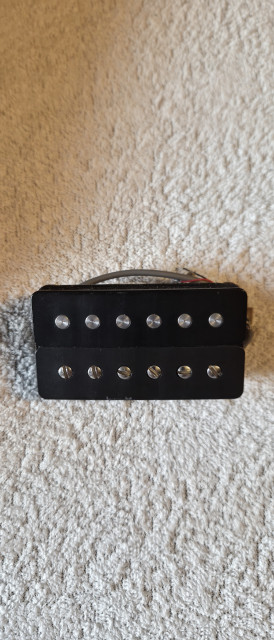

Javier
por el 02/08/2024
la duración y esto es algo que yo tengo comprobado depende de cada guitarra de su impedancia
Resistencia al voltaje de los potenciómetros volumen etc algunas metiéndoles una duraccel ni un año .
2 horas al día y no todos los días
El volumen influye muchas cosas pero por muy poco que te duren menos de medio año y como te digo el voltaje la guitarra siempre va em proporción en una guitarra hay muchísimos factores.
Pero una pila alcalina tipo duraccel nueva para cargar tela en medio año es muy raro.
Luego en cuanto a altivas o pasivas
Las activas para puntear me encantan en mi guitarra no es la más cara pero no es barata una solar E1.6 Jensen G2. Las pastillas son activas y la verdad aunque he tenido sustos por esperar que durarán un año y al medio año sonaba a flauta y que cojones pasa aquí !
y en medio año. Y también pudiera ser que la pila aunque nueva no Estuviera a tope.
Yo ahora voy a poner pasivas anular la pila
No la cambio por la pila tiene sus buenas cosas pero yo voy en unas semanas a pones unas seymour Duncan. Bueno TODABIA no me decidí por cual tirar pero quiero pasivas y tirar a unas majas.
de unas EMg 81/85. Que son las que lleva esta guitarra y son un placer tocar la guitarra pero metalera le falta no tienen ese grosor limpieza toda pero no es una distorsión que le me llame
Lo de Activas o pasivas. La pila ten siempre dos o una de repuesto y arreglado en mi opinión. Por lo que dure la pila no Tte preocupes tener de recambio y arreglado.
Aprovecho una pregunta es de unas pastillas caras de cojones lolllar Imperial. Y luego hay un montón de modelos. Claro valla preguntita para metal y pasibas.
Alguien las conoce que tal son no las conozco y busco para poner en una guitarra como la Solar E1 Jensen es toda de una pieza . Y he escuchado y leído sobre algún modelo
Que son buenas
opiniones que suenan bien pero pregunto. Por que no conozco el modelo
Un saludo
