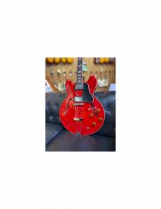

Por cierto, ¿sabes qué diferencias hay entre tu guitarra y la LS198?, Aparte de la estética de los inlays, que en la 198 son rectangulares, claro.
Un saludo.
SergioJ
por el 28/04/2021
#25 Me imagino que te refieres a la ES198, porque la LS198 es tipo Les Paul y no 335. Por lo que leo en las especificaciones, la primera diferencia que veo es que la 198 está acabada en poliuretano y la 210 en nitrocelulosa. La electrónica es Gotoh en la 198 y CTS en la 210. Por lo demás, las veo muy similares.
Kiko CP
por el 28/04/2021
Efectivamente, quería decir ES...
Gracias por la respuesta!
SergioJ
por el 28/04/2021
Veo otra diferencia, muy tonta, pero diferencia. La 210 pretende copiar al modelo 58-59 de Gibson, con el golpeador grande típico de las archtop. La 198 trae el pequeño que pusieron en las 335 a partir del 60, de ahí la diferencia de los inlays también. En las 58-59 eran puntos y, a partir de los 60, le pusieron los rectangulares. Además, el cordal es de aluminio en la 210 y en la 198 no.
Kiko CP
por el 28/04/2021
Cierto. Además, hay una edición tipo vintage con el cordal distinto, que es la que me gusta más.
SergioJ
por el 28/04/2021
#29 ese modelo es sesentero, pero sí, mola un huevo.
