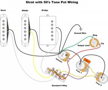

Hola. Quería hacer una consulta por aquí, por si alguien me puede ayudar.
Resulta que cambié la configuración de pastillas de una Strato de SSS a SSH.
El problema es que justo en la posición 4 (combinación MEDIA - MÁSTIL), el sonido es bastante pobre, sin apenas grabes y con un volumen más bajo.
Probé luego cambiando la polaridad de la pastilla del medio, conectando al revés los dos cables de la pastilla (uno en la placa del pote de volumen y otro en el selector) y mejora mucho el sonido en la posición 4, pero ahora el sonido se empobrece en la posición 2 y no se parece en nada al sonido standar de toda la vida, teniendo en cuenta que la posición 2 es la combinación de dos single coils (mástil - media).
Estoy seguro que tiene que ver con eso de "fase y desfase" de las pastillas, pero no sé exáctamente qué estoy haciendo mal o qué es lo que debería hacer.
La humbucker que quiero instalar tiene sólo dos cables.
Adjunto el diagrama.
Gracias de antemano y un saludo a todos.
Andrés
por el 30/05/2015
Buenas!
La pastilla del medio suele venir ya conectada en "desfase" con las del mástil y puente, excepto en las viejunas de verdad. Si dices que la 2 estaba mejor antes probablemenye estaba ya bien puesta.
El sonido raro en la 4 supongo que sera por montar el paralelo la del medio con una humbucker. La humbucker suena muchísima mejor sola de todas maneras.
Si la humbucker tuviese 4 hilos podrias poner un push/pull en un potenciómetro o un interruptor para combertirla a single y que la 4 sonase mejor...
En resumen yo lo dejaría como estaba jeje, espero haberte ayudado!
gfcprocel
por el 30/05/2015
Hola Andrés, gracias por responder.
De todas formas, ayer solucioné el problema por simple deducción. Me explico... Dependiendo de cómo se conecte la pastilla del medio, o bien afecta a la posición 2, o bien a la posición 4. Pues yo conecté la pastilla de tal forma que afectaba a la posición 2 (combinación MÁSTIL - MEDIA). Y para solucionar el problema, invertí los cables de la pastilla del MÁSTIL, es decir, el cable negro (-) en el selector y el blanco (+) a la carcasa del pote de volumen (tierra), o sea, al revés de como se debería conectar... Y.... "ta - cháaaan"... Quedó perfecta!!!
Claro, porque así, la pastilla del mástil queda en "fase" con la del medio y ahora sí suena como debe en todas las posiciones, o al menos como yo quería que suene desde el principio, jejejeje...
Un saludo compañero y gracias.

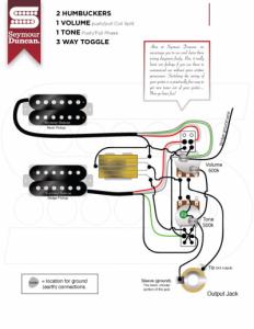

saludos y para revivir este hilo tengo esta duda enorme para resolver este problema tecnico,, yo no soy nada experto, pero instale el cableado de acuerdo al diagrama que le adjunto de seymour duncan. 2 humbucker 1 volumen (coil split) 1 tono (phase) Pero la pastilla del puente (al estar en modo doble normal) no suena nada al activar el coil split (tono) inversor de fase. Esto es normal?? o abre echo algo mal?? lo seguí al pie de la letra, en todas las demás posiciones si funciona, lo que me extraña es que se supone que el inversor de fase solo actúa para esta pastilla del puente
Agradezco sus opiniones.
