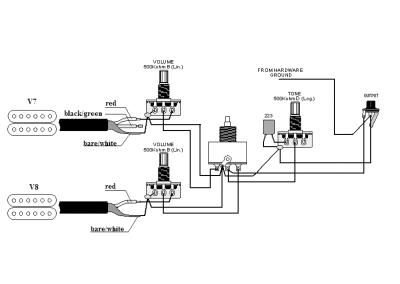

La V7 y V8 son cañeras pero no tanto !!! yo tengo mi RG con esas pastillas, de la ibanez te estoy subiendo el diagrama en un rato, y la Sb2 puedes buscar en duncan como se conecta....
Para acusticos olvidate, ninguna de las pastillas te serviran para eso, mas bien tendrias que buscarte algun piezo de esos que se ponen en el traste ultimo como los shadow nanomag...o que cambies el puente de tu guitarra y le pongas de los piezos que se adjuntan al puente por cuerda...
En unas horas te subo el diagrama de ibanez

Con ninguna Humbucker ni single coils tendras sonidos acusticos...podrias simular algo con pedales como el Acoustic Simulator de Boss, pero esa es otra historia.
Lo prometido es deuda, ahi te va el diagrama.
mariodc
por el 24/03/2010
gracias! ya te contare que tal! salud

Le vas a poner la SB2 en el medio? Si es así, me temo que el diagrama va a ser un Pekín más complicado. También ten en cuenta que las pastillas duncan tienen los cables con un código de color distinto que las Ibanez.
