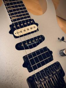

Hola, os cuento mi duda. Toco entre Hard y metal con un mesa roadster, mi guitarra principal es una Esp eclipse, pero cuando quiero tocar con mi Ibanez S540, con pastilla de puente Ibzusa F2, noto un gran cambio de "pegada". No busco que suene igual que la Esp, pero si que "empuje" un poco más. Por eso estoy dudando entre Dimarzio Super Distorsion y la Tone Zone. De momento gana la primera. Que os parece? :guitarrista:

Hola, has probado a modificar la altura de las pastillas. Me refiero a ajustar la altura con los dos tornillos de ajuste que hay en las pastillas, y subir las pastillas acercándolas a las cuerdas. Esto hace que aumente el volumen/salida de las pastillas y puede darte ese empuje extra.
De las pastillas que mencionas… para gustos los colores. Mi modesta opinión, si eres guitarrista de metal, ponle unas pastillas activas… EMG o mis favoritas, las Fishman Fluence Modern. De otra forma los cambios van a ser muy sutiles.

#2 Gracias por responder Alejandro.
Curiosamente lo de ajustar la altura de las pastis, se lo hice hoy, que se me había pasado. Tambien probé con un booster, pero aun así creo que voy probar con las Super Distorsion que es la que tiene la señal de salida más alta de las dos. Saludos

Si buscas distorsión de la burra, mejor una Dimarzio X2n.
Yo, antes que todas esas, prefiero una Seymour Duncan Distortion (SH6), o con la que sueño: la Seymour Black Winter.
Mírate también la Tonerider Octane. De lo que yo conozco, la mejor relación calidad-precio con diferencia.

Yo tenia en una Jackson las evolution y se las cambie por la Seymour Duncan sh6 (distortion) y contentísimo con el cambio la verdad.

Bien #4 y#5 tendré que considerar la Sd sh6, unha pena que no tenga los valores de graves-medios y agudos y el valor de salida como tienen las Dimarzio pero les echaré un ojo. Gracias por los consejos 🎸🤘

La tone zone es una pastilla genial, salida más que de sobra y buenos graves para ser de puente.
Yo la tuve con el típico combo con la air norton y true velvet y es una combinación ganadora.

Pues yo le acabo de montar a la RG unas Bill Lawrence y las sd59 y estoy flipando. Eso si. Ha habido que rebajar. Las Bill son tochiiisimas.
Para metal tambien te diria que una EMG. Tambien van de coña

Pues por fastidiar…te recomiendo la SD Fullshred. Una auténtica pasada de pastilla, lleva muchos años en catálogo y es una gran desconocida. Y además barata, 89€.
Puede engañar porque no es de altísima salida ni cerámica (14 K y Alnico 5), pero con distorsión burra tiene una pegada y nitidez impresionante. Yo se la puse a mi BC Rich Mockingbird y aún estoy alucinando, y eso que iba directo a por la clásica Seymour JB. Menos mal que el luthier me convenció.
Personalmente me tira mucho más Seymour Duncan que Dimarzio. Dos muy comparables son la JB y la Superdistortion, dos clásicas entre las clásicas. Pues siempre que he puesto Dimarzio al final he vuelto a Seymour, me convence más el sonido.
Y eso que Ibanez y Dimarzio van de la mano siempre. Pues en mi RG japo le puse una 59 en el mástil y una JB en el puente y bufffff, vaya cambio.

#6 La sh6b tiene muchisima salida . Eso si yo para una s540 buscaria una tb6 que es la misma pastilla pero en version trembucker y lleva los polos mas adecuados al espaciado de cuerdas de tu guitarra.

#10 y yo buscando en la info de la sh6b donde venía lo de f-spaced, con razon no lo encontraba
Gracias 🤘
