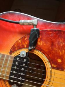

Buenas a todos
Hice este apaño porque una pastilla de guitarra me sobraba, está conectada directamente a un jack mono y sin poti de ningún tipo:
La cosa es que hace un ruido bestial(no se como adjuntarlo, digamos que se parece a cuando está un jack en el suelo y el ampli encendido) al conectarla con distorsión, aparte de que sea mucho más facil que se acople, pero eso ya lo tenía en cuenta
envolví el conector en ducktape a ver si apantallaba algo pero nada.
Alguién me puede decir lo que paso por alto?
Gracias a todos

Tarant!no
por el 02/02/2019
:shock: emmm... perdona, es que jamás había visto nada parecido. No sé muy bien qué pretendes conseguir... aparte de que lo raro sería que no hiciese ruido :meparto:

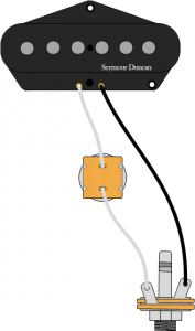

Pues mi idea era hacer algo así: https://www.thomann.de/es/seymour_duncan_woody_sc_westernpickup.htm?glp=1&gclid=Cj0KCQiAnNXiBRCoARIsAJe_1crDnN2di7lbKexHOpLnJUH1oSgauKpvmVBPc2Uel0J6RHDVf8Gyo_AaAli_EALw_wcB para poder tocar conectado y incluso ponerle algo de distor a la guitarra como hace zakk aquí :
lo que la pastilla solo tiene dos conectores y son los dos que he conectado al jack hembra uno en tip y el otro en sleeve, parecido a esto pero sin el poti

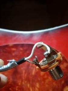

La Chapuza en cuestión es esta, así veis como esta conectado, no se como usar el gnd ni cual de los dos és :_)

Tarant!no
por el 03/02/2019
Seguramente sea el que no tiene cubierta de plástico. Tienes que soldarlo a algún componente metálico para que haga tierra. En una eléctrica, por ejemplo puede ir a la chapa que sujeta los tornillos del trémolo. En Youtube tienes varios tutoriales de cómo hacerlo, por si quieres seguir con el experimento.
Pedro Vecino
por el 03/02/2019
Las conexiones sobre el jack están al revés.
Alexander Reaper
por el 03/02/2019
#9 muchas gracias, ya he arreglado eso jajajajaj(insterte emoji torpe aquí)
#8 Ahora estoyy en eso, buscando por ahi como groundear esta pastilla, va a ser chungo, lo veo venir hahahah

Para "Groundear" la pastilla me sirve soldarle el cable de fground al chasis inferior?
Alexander Reaper
por el 03/02/2019
Vale, muchisimas gracias a todos(es increíble el valor que tienen estos foros y la buena gente que hay), ya lo he arreglado todo
