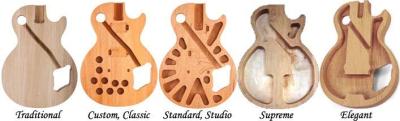

#106 : No seré yo quien te critique por alucinar con "aseveraciones" que son simples constataciones de por qué las LP de los 50 (como casi todos los instrumentos de las principales marcas en aquellos tiempos) fueron instrumentos sumamente bien planteados y construidos del primero al último detalle. "Todo tiene su porqué", desde el latón de los postes de los clavijeros o las selletas hasta la cejuela de nylon o las pastillas "PAF" super afiladas y en el momento en que trastocas cualquiera de las variables ese equilibrio se desdibuja o se va a tomar viento directamente. Para nada son consideraciones arbitrarias y si entras en cualquier foro de los amantes "línea dura" de las Les Paul verás que prácticamente son "condiciones sine qua non" para la gran mayoría porque han comprobado en sus propias carnes que de lo que se hacía entonces a lo que nos intentan colocar ahora hay un abismo más que un trecho (desde lo más crucial de la fabricación de la base o "mueble" hasta los complementos que le plantan encima) y ni las ediciones rollo "Historic" han mostrado jamás un verdadero rigor en los aspectos más importantes.
La lógica de las "grandes marcas" (que de grande ya solo tienen el tamaño) es el "todo por la pasta". En los 50 se buscaba un equilibrio entre maderas densas y ligeras, oscuras y brillantes, componentes que acentúen tales frecuencias y atenúen otras, y cuando ves la totalidad entiendes que cada detalle fue pensado y repensado en busca de la combinación ideal (se supone que se conserva documentación "interna" que refleja esa búsqueda) o sencillamente acertaron una quiniela de catorce de pura chiripa, cosa tan improbable dado el número de variables que se descarta por sí sola. Hoy en día... en vez de poner unos clavijeros Schaller tal como hicieron durante décadas (50 pavos, la mitad o menos para ellos) Gibson endiña una réplica coreana que solo se parece físicamente porque les sale por "calderilla". Lo mismo sucede con el puente Nashville que de entrada ya es una castaña en comparación con el ABR-1 de los 50: para qué seguir poniendo un Schaller que les saldría por 30 pavos o menos cuando pueden poner otra réplica barata y la gente seguirá comprando su percal sin dudarlo? La construcción del "mueble" también tiene tela con todas las grandes marcas, ya sea producción "regular" o "Custom Shop" (hay cantidad de "historias para no dormir", no te va a salir en primera plana pero no es difícil dar con ello).
Tal vez dentro de unos años te preguntes en qué carajo estarías pensando cuando compraste tal o cual guitarra o tal vez no, eso obviamente nadie puede saberlo. Mientras tú sea feliz como dices, pues como dicen por mi tierra: "tírali, Martí".
No conocía en profundidad ese modelo que comentas pero sí que estaba al tanto de ciertos detalles que a mi entender son como para pensárselo dos veces. Vaya por delante que estoy hablando de ---una guitarra--- y no vayas a cometer el error de hacer de esto algo personal... pero no acabo yo de verlo, la verdad.
- Diapasón de ébano + tapa de arce = sonido más afilado / menos rotundo que cualquier LP Standard (diapasón palorrosa + tapa arce) o LP Custom (diapasón ébano + tapa caoba). Que "viste" mucho en cuanto a apariencia de la guitarra o la lista de las "specs", por eso lo hacen básicamente (amén de que el palorrosa decente es cada vez más escaso y deben reservarlo para los instrumentos más tradicionales) pero no es una combinación de maderas tan acertada. Obviamente hablo de equilibrio tonal, claro.
- Alivio de peso / vaciado del cuerpo en grado extremo, de hecho el más extremo de todos los modelos de Gibson: sonido entre LP y 335 (nada malo a priori, que conste, pero no es algo que me guste: he tenido guitarras con menos vaciado en el cuerpo y he acabado transformándolas en semiacústicas porque otra cosa no se podía hacer con ellas). Hay mucho debate acerca de si eso cambia o no cambia el sonido, cómo no lo iba a cambiar si apenas dejan unas paredes y un cacho caoba bajo puente y cordal e incluso reconocen ese extremo "vendiéndolo" como un plus... pero nadie parece tener en cuenta que si vacías una guitarra casi por completo y aún así se te pone en 3,7 Kg una vez terminada, claramente "algo está mal" con la caoba (tengo una Tokai del 2014, una Greco del 84 y una Harley Benton y todas ellas quedan entre 3,6 y 3,9 Kg aún teniendo el cuerpo más macizo que la Venus de Milo). Las LP de los 50 rondaban los 4 Kg y si suenan como suenan es entre otras cosas por el uso de maderas poco densas que resuenan dabuten. En el caso de la caoba, madera densa = "pobre resonancia" (dicho en todos los sentidos, vaya). ¿Soy muy malpensado por estar convencido de que reservan las maderas más "ladrillazo" para los cuerpos que serán vaciados hasta dejarlos como un cascarón?
Que hagan eso con las tiradas más "económicas" igual aún tendría un pase pero hacerlo con las gamas supuestamente "premium"... a mí me enciende, y mira que no me va la pasta en ello. Ya en su momento alguien de la compañía reconoció "off the record" que idearon la LP Custom para dar salida a las maderas más reguleras y/o todos los retales que tuvieran por allí (acabado opaco = puedes meter debajo lo que quieras porque no se va a ver) y encima venderlas como algo superior y por tanto, sensiblemente más caro. Los japoneses a su manera también hicieron otro tanto (casi todas las LP Custom que he catado eran un cacho más pesadas que las Standard, especialmente las japonesas) y bueno, a saber qué otras malas ideas no se les habrán ido ocurriendo desde aquellos tiempos. Solo digo que es una tendencia que siempre ha estado ahí: vender algo mejor o peor pero muy caro y luego vender algo aún más caro que bien mirado es un bromazo.
Al diapasón de radio compuesto poca utilidad le veo (salvo complicar cualquier trabajo de trastes), lo de merendarse casi toda la madera en la unión mástil / cuerpo no debe favorecer la transmisión sonora ni la solidez del encaje sino más bien todo lo contrario... pero ponerle un puente tipo "Nashville" con postes bailongos a una LP que ya he visto por ahí que ronda los 3.800 euracos es un crimen y siendo una variante en aluminio según la ficha técnica (en vez de zinc como venía siendo desde los años 70) me pregunto más aún qué coño deben estar fumando los "cabezas pensantes" de esa marca cuando se ponen al tajo. No por nada, sino porque un Nashville de aluminio dará un sonido aún más endeble que uno de zinc (que ya es decir) y seguramente se colapsará aún más por el centro con el paso de los años (con un poco de mala suerte, para cuando te digas "uy, esta guitarra parece que trastea" ya puedes tener el trastero más mellao que el Pirri). Si ponen ese puente será por la razón de siempre: les debe salir más barato.
Insisto en que no es por "chafarte la guitarra" (nunca mejor dicho) sino porque me pierde el empeño por razonar las cosas aún sabiendo que puedo salir escaldao de un modo u otro... pero me gustaría que entendieras (o al menos sopesaras) que si siempre tienes un booster encendido seguramente será porque te gusta "ese puntito extra"... y ese modelo es a las LP "reglamentarias" como si le dieras pisotón al booster y lo dejaras de adorno en tu pedalera: un sonido más afilado con menos cuerpo y pegada, justo lo contrario de lo que se suele buscar con ese efecto (lo siento pero es la manera más concisa y gráfica que encuentro para ponerlo en palabras). ¿Qué ganarías con cambiarle el puente a esa guitarra? Precisamente lo que le han robado con ese puente tan mal elegido: "sustancia" no exenta de definición, lo que casi todo dios busca en una LP (unos postes adaptadores salen por entre 15 y 30 pavos, un ABR-1 decente entre 40 y lo que quieras echarle al asunto... podría ser peor y sin duda hay mucho que ganar con el cambio pero tú mismo, por supuesto). Lo del cuerpo vaciado ya es muy subjetivo y no lo arregla ni dios pero lo del puente es de cajón y perfectamente viable.
Bueno, mientras te sirva bien esa guitarra pues bien está y si alguna vez cambias de parecer pues a otra cosa, que al menos por suerte las Gibson tienen fácil salida. Yo solo digo que por la misma cantidad o mucho menos, según modelo, se puede pescar todavía alguna Greco de los 80 o una Tokai más o menos reciente (japonesa, no chinesca) que con eso ya te puedes estar riendo de los peces de colores hasta el día que te jubiles de rascar cuerdas. Solo espero por tu bien, aunque no nos conozcamos de nada, que si alguna vez tomas esa dirección no se hayan vuelto del todo inaccesibles (a día de hoy prácticamente ya lo son).

He tenido una Greco, bastante buena, con pastillas Gibson, una Tokai LC de la gama vintage, que la solté en Enero porqué pesaba mucho y me resultaba incomoda. Y ahora esta bicha que para mi gusto suena y se toca de pelotas.
El radio compuesto lo tengo en otra guitarra que tengo también, y a nivel tacto es una maravilla, según vas hacia la parte más aguda al ser aún más plano te resulta mucho más cómodo tocar, mientras que en la parte de arriba con el radio 12 se adapta mejor la mano para poner acordes.
Ni que decir que el rebaje en el talón hace que llegar a esa zona resulta comodisimo.
La guitarra en si me parece a ojo que es un pelin más gorda en la parte del cuerpo que una standard, y tiene una resonancia sin enchufar bastante interesante, las cámaras hacen su trabajo, y una vez enchufada suena indudablemente a Gibson, pero con más pelotas, pues las burtsbucker pro y pro+ dan un punch al sonido, además las puedo dividir, en modo coil-tap, que le da un rollo a P-90 más que a single, invertir la fase para sacar ese sonido tan particular, e incluso saltarme el tono e ir directo al Jack en la pastilla de agudos, todo ésto son mejoras reapecto a una standard, siempre bajo mi criterio y a mi entender, ¿Que no es lo que dice el manual? Pues si, pero son especificaciones que a mi personalmente me gustan, no buscaba una Les Paul lo más pura posoble, al reves, queria ese toque moderno y es lo que he comprado, y llegaba incluso a alguna R8 de segunda mano o alguna cosa ya bastante seria, pero probe esta y me gusto tanto que al final fue la elegida.
Para mi el sonido Gibson también es el de John Sykes, que es el lado por el que tira esta moderne, no todos buscamos lo mismo, al final por eso hay opciones diferentes.

El ultra modern aligerado de peso se aplica a las Modern en todas sus variantes, pongo un link en vez de las fotos porque la diferencia entre el alivio Modern y el Ultra Modern es visualmente tan parecido que al pie de foto indica la diferencia, las "figuras" son más amplias, vamos que quitan más madera.
https://blog.andertons.co.uk/learn/what-is-gibson-weight-relief
Hace mucho tuve una Elegant, me pareció que tenía ese toque como si llevara efes...pero no, como mucho era una 6131T "wannabee"; Ahora estoy buscando precisamente una 6131t o una Malcolm Young (la de 3 pastillas) que básicamente es lo mismo pero la variación del puente, ya que estamos, se nota mucjo, pero mucho...aparte del cordal de lo que fue un Burns y de un Bigsby, supongo que reducir lo que el fabricante te vende como "es más o menos lo mismo" es como un mundo de diferencia, aunque la apariencia sea casi igual;...en fins,
Para acústica lo que hizo Malcolm, si la habéis tocado ahí es donde se nota el porqué de ciertos sonidos (y se entiende lo de la bestia) y lo de los mal llamados chambered, como si fuera un recinto de ingeniería, que en algunas marcas quizás lo sea, Yamaha, o un simple "quito madera cual carpintero y lo llamo special hiper tech, spatial technology corp".

#112 Yo no seria capaz de decirte si el aligerado acusticamente hace algo o no, lo que si es seguro es que la guitarra es súper ligera para ser una Les Paul, y que a mi me gusta cómo suena, que para un purista será una herejía, pues bueno, por eso hay otras opciones en el catalogo, tambien está version lleva trastes medium jumbo, es que su propio nombre ya te dice lo que es, una Les Paul moderna, ya que te cuadre esto o no es cosa tuya...

#114
Ya, si yo era por aportar el dato porque hay mucho lío con los alivios de peso, más allá de su influencia en el sonido, que en el caso de las Modern , las antiguas Elegant etc... pues sí, se nota la resonancia de todo ese espacio vacío, especialemnte a volumen muy bajo o desenchufada, luego amplificada es todo un conjunto...
A mi la estética de algunas modern, el mástil y el diapasón de ébano me gustan, como guitarra... no si es una LP o no, que supongo que es lo que tú quieres, y claro que es así, yo cuando veo algunas modern no pienso en sonido Gibson; sí que habrá, y los hay, puntos mejorables (los trastes y las pastillas p. ej.), lo del puente en este topic no es tanto purismo si no pragmatismo, es algo tan simple y que hace tabta diferencia que bueno, se lleva así desde hace muchos años, pero sin ser purista, es algo que se nota mucho y los audios comparativos no dejan duda, no veo una cuestión de gustos, los de latón suenan como un hifi y los otros como un auricular a un metro del oído...xd.
Disfruta la modern, a mi la verde SFM y la burgundy sparkle me encantan, y la negra Graphite que creo que la han quitado... otros las ven como si fueran del chino...eso ya...pues lo de siemnpre, cosa de gustos y disgustos....xd

#114 ni te preocupes Ricardo. Que tengan un timbre ligeramente diferente no significa que el sonido sea mejor ni peor. A parte de porque es preciosa, porque no tengo duda de que sonará increiblemente bien.
He tenido varias CS de Gibson: R6 (P90), R7, R8, Special (P90), #114   Axcess... y de otras marcas como Heritage o Tokai de la gama más alta. Todas sin alivio de peso.
Pues la guitarra que más me arrepiento de haber vendido es una LP Supreme de 2012, que era chambered. Mis oidos y los de todos los que la probaron fliparon con su sonido.
Dice Sonicpoint, y tiene razón, que la mayor diferencia se nota desenchufada o a volumen muy bajo. No creo que nadie se compre una guitarra eléctrica cara para tocarla así...
