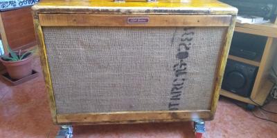

Yo tengo una 2x12 de pino macizo con un V30 y un greenback y flipo de como suena.
Jubiló mi 4x12 y no puedo estar más satisfecho, menos peso, menos volumen para llevarla y traerla y mejor sonido que antes.

easa es mi duda J.C. la PRS 2x12 de pino oversize se que suena increible...no se si el abedul siberiano de la ENGL xxl mejorará eso al tener 4 conos...es que son 100€ entre una y otra ...y ya puestos uno piensa que 4x12 oversize sonará mejor que una 2x12 oversize...pero es que el pino suena de muerte...el abedul siberiano no lo se si llega a ese nivel o simplemente suena "bien" y ya esta...

De hecho es muy similar en diseño interno, medidas y materiales a la que te ha puesto JC en foto, a pesar de que la estética sea muy diferente.
